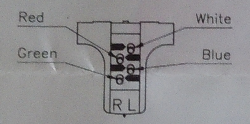

Da har jeg funnet igjen bruksanvisningen og hatt dagslys å fotorafere i.
Sånn skal Ortofon Jubilee kobles. Jeg antar at det er det samme for alle modellene som lages med samme samme type hus, dvs. Jubilee, Windfeld, Kontrapunkt og Cadenza.
Legg merke til at de er merket med piler som peker på riktig pinne. Hvis man ikke leser manualen kan det muligens misforstås. Fargemerkingen sitter altså ikke over eller under tilhørende pinne, men peker på dem fra motsatt side.

Det er ihvertfall sånn for Winfeld og Kontrapunkt C fordi disse har jeg selv. Hvordan dette kan misforståes er for meg en gåte, og tydeligvis for Ortofon også.....
emotikon
24.10.2004
12.539
3.027
Sjekket min Cadenza Blue her nå. Riktig forklart Zomby
Disse fargede "pilene" er lett å missforstå (som er tykke og sorte på skjemaet over)
