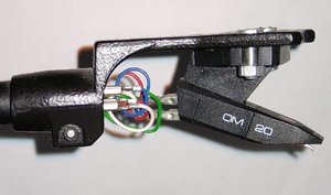

Har en Thorens TD-318, og tenke kjøpe en ny stift.
Opprinnelig hadde den OM 10, men jeg har brukt OM 20 som høres bedre ut:

Problemet er at på min pickup står det kun OM og ikke mer noe sted. Sår ikke i manualen heller.
Bilde hvordan det ser ut:
Og så står da tallet (20) på selve stiften.
Betyr det at den pikupen passer for alle de som heter OM og så et tall etter det, eller skal det være en annen pickup til OM 20?
Er bare litt usikker her, jeg er ikke spesielt inne på det ..

Du har nok riktig stift.
Mener at selve pick up er lik for om10, om20, om30 og om40. Slik sett kan du oppgradere med ny stift.
Slik var det iallefall en gang i tiden

Det er slik fremdeles. Rull ned:
Du kan også sette på Stylus 30 og Stylus 40, men begge, og spesielt sistnevnte, krever en svært nøyaktig innstilling for å yte sitt beste.

Helt normalt, OM serien har samme "motor", derav "OM" på motoren men du står fritt til å skifte stift, 20,30 etc.
