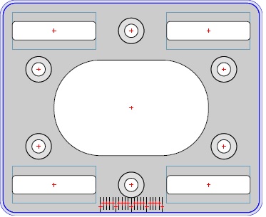

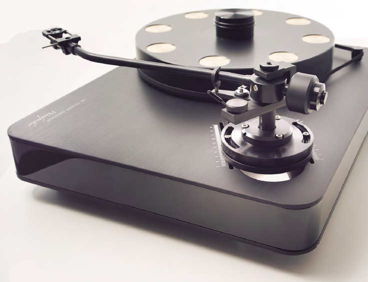

Det lyder som om, at et armbord som kan justeres er den rette løsning. Er der nogle, der har links til gode anvisninger på, hvordan man laver sådan et? Jeg ved der er mange at se på f.eks. lencoheaven.net, men der finder jeg ingen anvisninger på udskæring, dimensioner, etc. :)
Det kan en selvfølgelig gjøre selv eller med profesjonell bistand. Her er to skisser til monteringsplate (den kvadratiske til montering på armen) og glideplate (den rektangulære, til montering på chassiset/plinthen), nesten SME-style, slik at en får justerbar monteringsavstand. Slik det er tegnet er det +/- 1 cm justering. Slissene i «glideplaten» er laget til 4mm T-mutter med 6 mm slott bredde, ala https://no.rs-online.com/web/p/connecting-components/4667281/
Avhengig av platetykkelse så bygger det selvfølgelig tilsvarende i høyden. Den kvadratiske er 6X6 cm mens den rektangulære er 7X8,5 cm. Disse to delene i 5 cm aluminium med gravering av strekmålene (trykk uten gravering er noe billigere), fra Schaeffer AG, koster i tilsammen ca 110 euro inkl transport, eksl. mva. og tilhørende gebyr hos transportøren.
Schaeffer har et enkelt tegneprogram, Frontpanel designer, med on-line prising og bestilling. Tegningene kan selvfølgelig også eksporteres.
