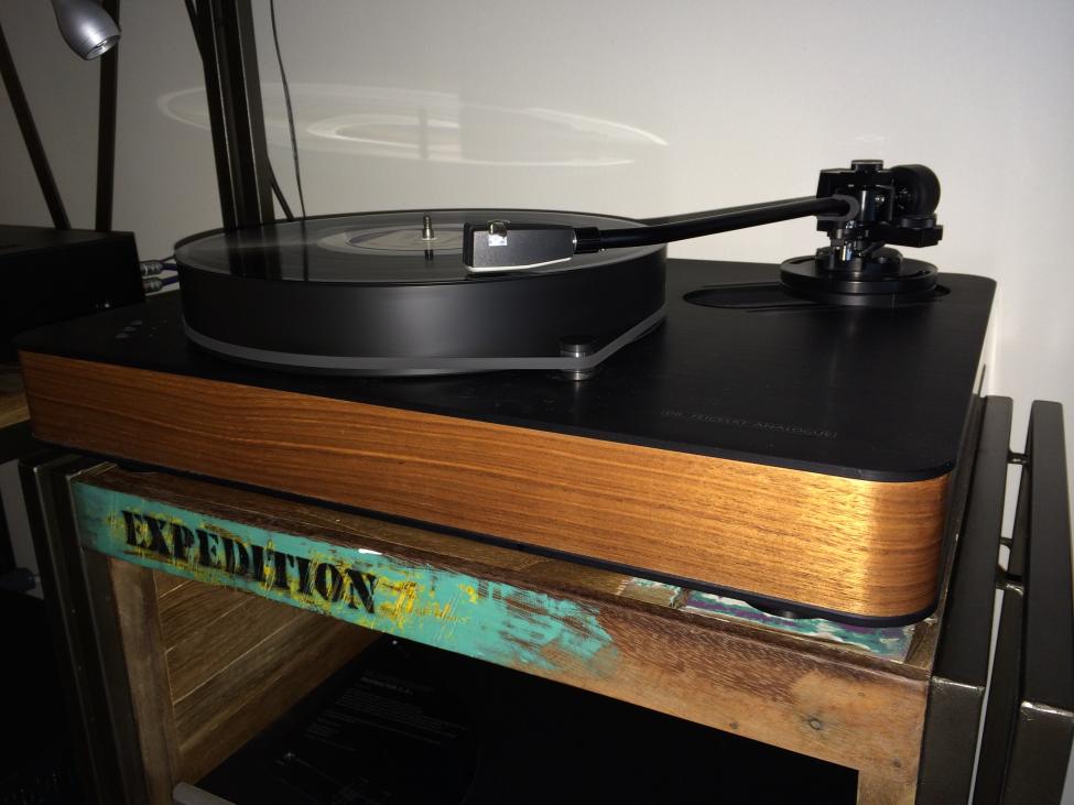

Kjøpte en Qintet Bronze på Stereofil idag og er nå ferdig med montering og bare nyter musikken som stømmer varmt og deilig.
Anbefales...
Vis vedlegget 250338
Gratulerer! Den ser ganske voldsom ut. Håper du fortsetter å skrive litt om den etterhvert som den spilles inn. Kjører Rondo Red i mitt oppsett, og lurer på hvordan Quintet kan måle seg meg Rondo serien...?

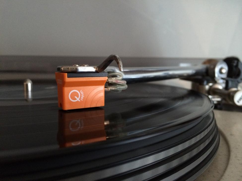

Akkurat kjøpt en rp8 med quintet bronze pu. Jeg er nybegynner/ 1.gangskjøper i vinylverdenen. Men valgte quintet bronze som pu etter anbefalinger, og dens litt fyldige mellomtone:) Riaa'n må justeres riktig, så kommer en tilbakemelding etterhvert om hvordan lyden opplevdes :) Er det noen som har noen gode råd om hvilke verdier riaan bør settes til, tas det imot med stort takk! Har fått et tips om 100ohm og +30db gain. Prøver dette i første omgang ihvertfall ;)

Ortofon anbefaler som regel belastning på 50-200 ohm og ofte er det en start på midten; altså 100 ohm. Min Rondo har jeg prøvd med 100 ohm, men jeg liker langt bedre 470 ohm med step up transformer. Bare å prøve seg frem. Gratulerer med ny platespiller da!

Takker!) Sitter å lytter litt nå, må si meg meget fornøyd sålangt ihvertfall.. Kjører forøvrig khorn med cary slp 05 pre og ear 890 som effekt.) Riaan ASR mini basis exclusive har et hav av dip switcher og muligheter virker det som..! Skal prøve meg på 200-300ohm seinere så får vi se hva som skjer med lyden? Som sagt fersk på vinyl fronten, men jævli gøy sålangt :) Forøvrig Step-up transformator!? Sier meg ingenting hehe.. Sorry for min uvitenhet!

Ok er det sånn det funker!) Kjører forøvrig nå med 100ohm. Synes det låter imponerendes, men muligens litt slank bass. Ved å justere ohm fra 100 til f.eks 200 kan det være med på å gjøre lyden enda en smule fyldigere!? Eller er det andre ting som dynamikk, klarhet som da blir påvirket. Veit ifølge pu anbefales en innstilt verdi over 20 ohm ihvertfall.. Er jo langt over den hehe.

Nå er riaan satt til 69ohm. Synes dette låt en smule fyldigere jeg. Nå spiller jeg med khorn 106dB følsomhet. Og kan ikke akkurat dynamikken har noen gang vært noe problem. Heller at de kan låte litt slankt noen ganger. Har også tenkt å prøve høyere verdier, men må først bli vant og kjent med lydsignaturen sånn som det er.! Trenger igrunn en del innspillingstid også regner jeg med. Har kanskje gått 4-5 timer sålangt.!

Ohm under 100 gir gjerne fyldigere lyd og over 100 ohm gjerne litt klarer lyd. Så har hver MC pick up en anbefalt belastning. En grunnregel er at internbelastning (tallet) kan ganges med minimum 10, så har du et greit utgangspunkt for hva du skal sette din Riaa på. Ortofon oppgir derfor et minimum og maksimum, og ideell belastning. 50-200 ohm. Minimum 50, maks 200 og anbefalt 100. Men det er bare å prøve seg frem, og sette belastningen der hvor øret og oppsettet ditt trives best. Regelen er et utgangspunkt. Andre pick up produsenter er litt mer spesifikke i anbefalt belastning enn Ortofon, men også da må man prøve seg fram :)
Var jeg deg hadde jeg satt den på 100 ohm inntil din pick up er innspilt (100 timer+), for deretter å fintune den med belastning. Nyt og hør hvordan den endrer seg etter hvert som innspilling foregår. Jeg opplevde at den ble gradvis bedre, så ble den litt dårligere (litt ullen nesten), før den plutselig åpnet seg og smilet kom frem igjen. Tipper det var ca. 100 timer spilt.

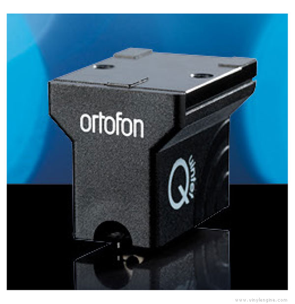

Ortofon Quintet Black:
Output voltage at 1000 Hz, 5cm/sec. 0.3 mV
Channel balance at 1 kHz < 1.0 dB
Channel separation at 1 kHz > 23 dB
Channel separation at 15 kHz > 15 dB
Frequency range at - 3dB 20 - 25.000 Hz
Frequency response 20-20.000 Hz +/- 1.5 dB
Tracking ability at 315Hz at recommended tracking force *) 80 µm
Compliance, dynamic, lateral 15 µm/mN
Stylus type Nude Shibata on Boron cantilever
Stylus tip radius r/R 6/50 µm
Tracking force range 2.1-2.5 g (21-25 mN)
Tracking force, recommended 2.3 g (23 mN)
Tracking angle 20°
Internal impedance, DC resistance 5 Ohm
Recommended load impedance > 20 Ohm
Cartridge body material ABS/Aluminium
Coil wire material Aucurum
Cartridge colour Black
Cartridge weight 9 g
*) Typical value
