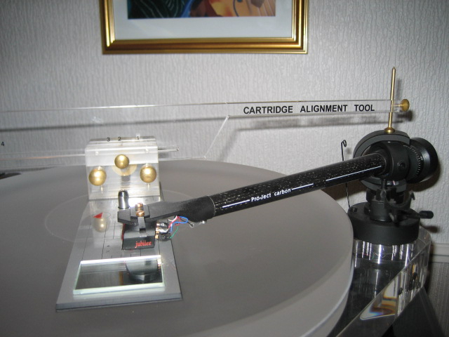

Leser at at PU bør justeres ved hjelp av Cartridge Alignment Protractors | Free Turntable, Tonearm & Cartridge Tools | Vinyl Engine , men skjønner ikke helt dette.
Om det er meningen at nålen skal kunne treffe i senter av de to firkantene uten å vri tallerken, har jeg et probem. Det bommer med så mye at det ikke kan justeres med det lille på PU. Men det er kanskje avhengig av lengden på armen, som er noe kortere på PJ-Debut enn det som er standard har jeg skjønt......

Debut har ikke justerbar VTA, så det behøves en PU som er ca. like høy som den originalmonterte 2M-en. 18mm, altså. Man slipper sikkert unna med 19 også.
Jeg kjenner altså ikke igjen denne "huslyden", og vil heller tro at det er Ortofon som står for den, men det er en annen diskusjon.
For å justere nullpunktene og vinkelen, trenger du en Protractor som bruker Stevenson-utregninger for en monteringsavstand på 200mm.
Den som følger med spilleren, eller denne kan brukes:
Library Downloads | Vinyl Engine
Ellers kan du bruke denne for å lage en mer nøyaktig "arc protractor":
http://www.conradhoffman.com/TemplateGen.zip
Bare tast inn 200mm som monteringsavstand, og velg stevenson. Skriv ut noen og ta kontrollmål der det er anvist for å justere dimensjonene på utskriftene i x- og y-retning. Du ser i programmet hvordan det skal gjøres.
Bortsett fra dette er alt du kan justere på Debut-en stifttrykk og anti-skating.

Sender en takk til Dazed for linker til fungerende protractors, det ble en helt annen spiller når jeg fikk justert opp PU.
