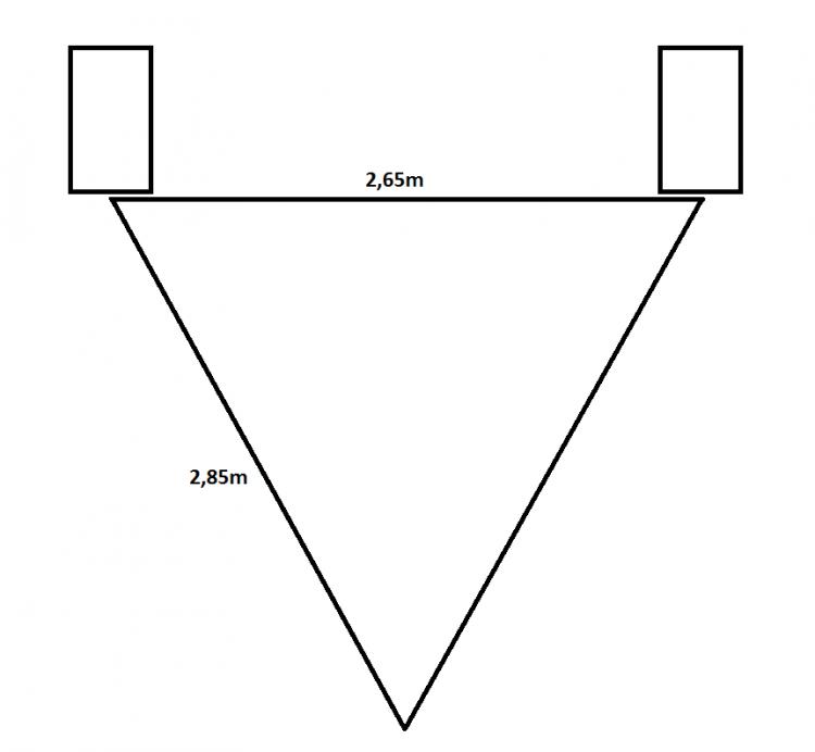

8x12_TOM
Spiller dette fenomenet inn i forhold til hvor stor lyttevinkel som brukes. Større bredde mellom høyttaler gir større avstandsforhold

Min erfaring er at dette kommer an på mange faktorer, men i teorien så skal det være slik.

Ingenting, men hos meg så synes jeg ofte at dybden i lyden ikke blir den samme om jeg stiller opp høyttalere veldig bredt.
Får best resultat med 290cm mellom diskantene og rett over 300cm fra diskant til øret
