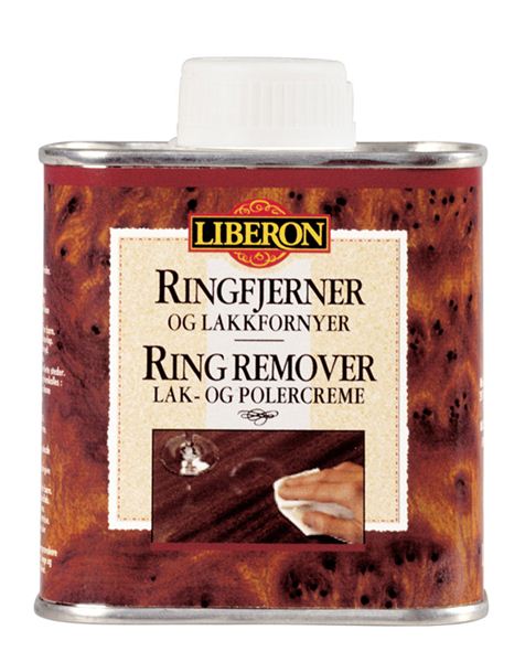

Jeg bruker først Liberon ringfjerner, etterpå behandler jeg med trip trap bivoks balsam. Det blir et flott og varig resultat som ikke sliper vekk den fine patinaen en fin gammel radio kan ha. Det fungerer mer som en rens og fungerer utrolig bra på finerte høyttalere. De bør en jo som kjent være forsiktig med å slipe.
Husk bare den gamle regla: du får ikke nytt ut av gammelt :)
