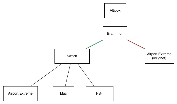

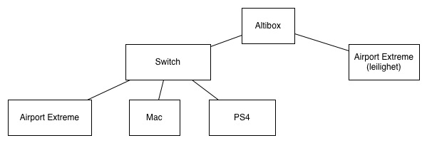

Jeg skal sette opp et nettverk hjemme, men er litt usikker på om jeg tenker rett. Har lagd en liten oversikt her. Er det noen som vet om dette vil fungere bra slik at alle enheter kan kommunisere med hverandre? Tips til switch som kan sende ut et seperat nettverk som gjør at dette nettet ikke får tilgang på mitt nettverk, men selvfølgelig tilgang på internett? Svært takknemlig for svar!

Jeg ville gjor noe ala dette:
APX til leiligheten eget nett. Switch kablet til Altibox. Jeg har ikke prøvd trådløst mot Altibox hjemmesentralen men om den er brukbar trenger du kanskje ikke den APX hektet på switch-en.
Dette er den enkle varianten.
Det jeg som er lettere nerdete ville gjort er å sette en brannmur først, koblet til Altibox.
I brannmuren ville jeg laget to nett; ett for meg og ett til leiligheten. Disse ville ikke kunne kommunisere seg imellom.

Jeg ville enkelt og greit brukt brannmuren i airport ekstreme nr 1 i ditt lokale nettverk, og sette opp et gjestenettverk via airport ekstreme 1 med aksesspunkt i airport ekstreme nr 2 i leilighet. Dette er meget enkelt å sette opp.
Dernest er det bare å koble på switch dersom du trnger kablet miljø. Hvis ikke kjører du trådløst.
Koblingsrekkefølge: Vegguttak til modem til airport ekstreme nr 1 til switch. Herfra er det bare å koble opp pc, sonos, mac, ps4 etc.
Fra gjestenettverket til airport ekstrem nr 1 lager du et aksesspunkt i airport ekstreme nr 2 i leilighet. så kan leietaker koble seg på derfra.
Lykke til! :)

Usikker på om jeg forstår dette. Grunnen til at jeg vil legge opp nettverket på nytt er at jeg aldri har fått dette til å fungere optimalt med nåværende løsning som er som dette:
Altibox står da i bridge og jeg bruker ruteren og brannmuren i den første Extreme. De andre har stått for å utvide nettverket, men dette har fungert sånn passe (Apple beskriver selv to forskjellige måter å gjøre dette på på sine setupsider) slik at jeg nå har skrudd av trådløssignalet i disse. Ønsker raskt kablet nettverk i Rom 1-3. Uansett er det jo unødvendig å sette opp stasjonære enheter trådløst, derfor ønsket om å bruke så mye kabel som mulig. Problemet med å la den første Airport Extreme stå som ruter, er at teknisk rom ligger svært ugunstig til i forhold til trådløs dekning. Derfor ønsker jeg å koble opp det trådløse aksesspunktet i Rom 1.
Class: Dett er kun en utgang fra Altibox. Det går derfor ikke an å sette opp slik du skisserer i første forslag. Forslag nr 2 er vel slik jeg har sett det for meg. Usikker på hva brannmur er, men det ser ut som om denne vil kunne fungere for mitt bruk: Komplett.no - Cisco SB 200 8 x Gigabit Switch
Jeg trodde min har 2 LAN kontakter men kan godt hende jeg husker feil.
Uansett:
Jeg kjenner ikke til denne men kan hende den gjør det du trenger.
For alt jeg vet har Airport Extreme like bra eller bedre brannmur-funksjonalitet innebygget enn den der.
Brannmur.

Er det noen spesiell grunn til at du vil ha to trådløre routere? Kunne du ikke klart deg med en?

Jo det kunne jeg dersom gjestenettet settes opp slik det er nå, dvs Altibox i bridge -> Airport Extreme (ruter og brannmur) med gjestenettverk. Problemet er at Altiboxsentralen og koblingsboksen med videre kablet nett til rommenene, står i teknisk rom der det er svært dårlig trådløs dekning i resten av huset. Dersom jeg setter opp Airport Extreme i enden av nettverket mitt, går jeg utifra at gjestenettverket også får tilgang på hele nettverket. Dette ønsker jeg selvfølgelig ikke.

Selv kjører jeg en Asus RT-N66U
Den har gjestenettverksoppsett og der skrur man av tilgang til intranettet med et tastetrykk.

Jeg kjenner ikke spesielt godt til Airport Extreme bortsett fra det jeg har lest i tester. Den virker jo enkel og grei den, men det er vel hastighet og spesielt rekkevidde som ikke er helt optimalt. Jeg har selv en Asus Dark Knight router og rekkevidden er veldig god på denne. Om du har mulighet til å teste en router med god rekkevidde kunne jo det være en ide. 2,4 gHz båndet har også bedre rekkevidde enn 5 gHz. Men det kan jo være det tekninske rommet ditt er håpløst for alle trådløse routere. Det pleier uansett å være en fordel å ha færrest mulig ledd i kjeden.
På Dark Knight routeren har jeg satt opp gjeste nettverk som ikke har tilgang på noe bortsett fra internett.
Dark Knight = Asus RT-N66U som H.R nevner. Men Dark knight høres mye tøffere ut.

2 siste forslag er egentlig presis som det er i dag, bortsett fra at jeg bruker Airport Extreme. Huset er 3 etasjer og teknisk rom er i nederste etasje med en del betong rundt. Jeg tror egentlig ikke at dette blir så veldig anderledes med en ny ruter der.
