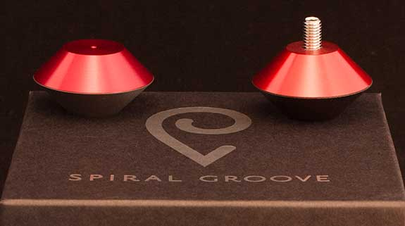

    Bruker 3 stk. Spiral Groove Strange under høyttalerne og all elektronikk. Særlig under streamer, er det ikke bare viktig å bruke under men også hvor de plasseres. Så skal teste ut plasseringa under platespiller på nyttåret.

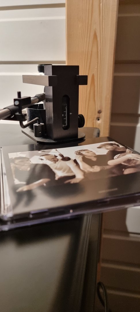

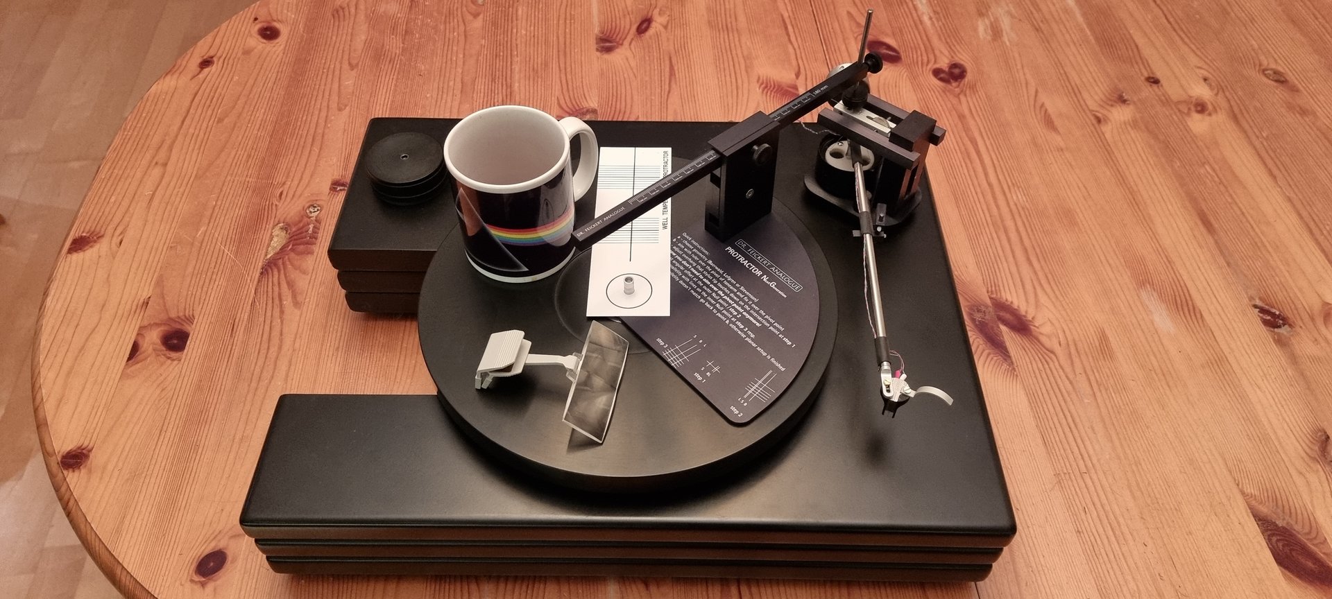

    Noen ord om oppsett av drivverk/arm/PU
    På det første bilde er det original protraktor (og en fra et HiFi blad 1980), vater, speil og vekt med kalibreringslodd.
    Det er viktig å få vatret opp spiller før en starter.
    Har oppdaget avvik på vekta dersom den flyttes til et annet rom. Så det kan være greit å kalibrere for sikkerhetsskyld.
    Speilet brukes til å justere Azimuth.
    Bilde under viser en fleksibel protraktor for å sette opp arm og PU, den har alle tre kjente geometrier. Så langt jeg har funnet ut har noen armkonstruktører bestemt hvilken armgeometri som skal brukes, andre er det opptil eier.
    Uansett er det viktig å være nøye med justeringa av overheng og horisontal vinkel, det er snakk om geometri dvs. matte. Det er ikke åpning for å være kreativ her. OBS: Det er nålen ikke PU huset som skal følge linjene. Greit å følge litt med på stifttrykket.
    Som nevnt brukes speilet til å justere Azimuth, når PU settes på speilet (med stikkontakten trukket ut), så skal PU speile seg perfekt på speilet. Altså ingen antydning til vridning. Når den er på plass er det lik styrke i begge kanalene på en monoskive.
    VTA/SRA eller den musikalske vinkelen, det er her magien oppstår. Konstruktøren anbefaler en negativ vinkel, se monteringsanvisninga.
    Det må sies at det er 35 år siden, det har skjedd mye på den tida.

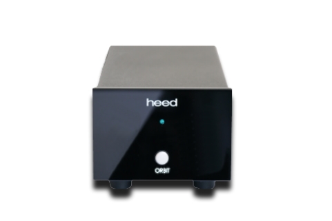

    Det finnes tre muligheter:
    - Bytte til DC motor med tilhørende styring, f. eks Orgine Live Ultra
    - Bytte til motor med integrert styring, f. eks Music Hall 11.3
    - Bruke eksisterende motor med og Heed Orbit 2 230/110V strømforsyning med elektronisk hastighetsvalg
    Det første alternative krever at man lager en motorblokk. Det andre alternativet ble skrinlagt da MH ikke kunne/ville opplyse om fysiske dimensjoner på motorblokka til tross for purring. Kun pris fikk jeg opplyst.
    Valget falt derfor på Heed Orbit 2
    Dessverre er den forliten 3W. Leverer bare 70V og 45 funksjonen virker ikke.
    YesJens
    Musikkelsker og Livsnyter😊
    21.08.2018
    3.563
    7.864
    Under stjernene
    Heldigvis hadde Heed en sak på lur, dvs. den står ikke oppført i sortimentet.
    Heed Obeliks TX 15W
    De måtte bare lage den først :rolleyes:
    Det er en betydelig lydoppdatering og skifte av 33 og 45 omdreininger går som en lek, rene luksusen.
    Plutselig er lysten til å spille 33 og 45 plater tilbake.
    Og dermed er jeg i mål med platespilleren også (bortsett fra å teste ut Lofgren B)

    Hei Jens hvordan kaliber hastighet på denne Heed boxen mot hastighet på tallerken?
    Ser ut som en forlokkende løsning. Men å trykke på en knapp. Men synes du virkelig det er så tungvint å flytte over reima? Har som du har sett. Akkurat fått justert min spiller. Og motor /talerknen går dønn nøyaktig.
    YesJens
    21.08.2018
    3.563
    7.864
    Under stjernene
    Morn Tomas
    Obeliks TX og Orbit 2 gir en stabil 50Hz (og 67,5 Hz for 45) via blant annet en kvarts hastighetsregulator.
    Det gir en helt annet bass og lydibilde åpnes enda mer. Det virker rett og slett som om musikerne er i toppform og koser seg.
    Etter å ha kjøpt en del 45 plater f. eks, Janis Ian, Weather Report, B,S & T Dire Straits Vanilla Fudge og Melody Gardot mistet jeg lysten til å spille plater.
    Ikke bare det, spilte gjerne samme side flere ganger.
    Har lenge tenkt på hva som er årsaken til det, det låt jo bra. Har derfor i lengere tid leita etter en boks som "bytter" hastighet og leverer en høykvalitetsfrekvens, uten nettets ustabile frekvens og støy.
    En annen ting er at hos meg låter det best når reima er midt på tallerkenen.
    Lysten til å spille plater er plutselig tilbake:)🙏🎼

    Hei YesJens Takk for tilbakemelding. Tror ikke jeg har forstått forskjell på de Heed boksene og hvorfor du må ha to:)
    Jeg har ingen justering av farten på min spiller. Poenget mitt var at den gikk helt jevnt når resten av spilleren ble justert.

    Den første, Orbit 2 var for liten med sine 3W, den leverer ut 110VAC.
    Dvs den må brukes uten dempeleddet. I og med at den er for liten er den sendt i retur.
    Obeliks TX leverer 230VDC og må brukes med dempeleddet.
    Det er derfor enkelt å teste ut med og uten strømforsyninga.

    Etter inspirasjon fra fra Analoglab @janbra er spilleren satt opp med Løfgren (B) geometri ;) 🎼🙏
    Har satt opp armens overheng i henhold til monteringsanvisninga. Som tegninga viser skal armen tangere sirkelen på original protraktoren.

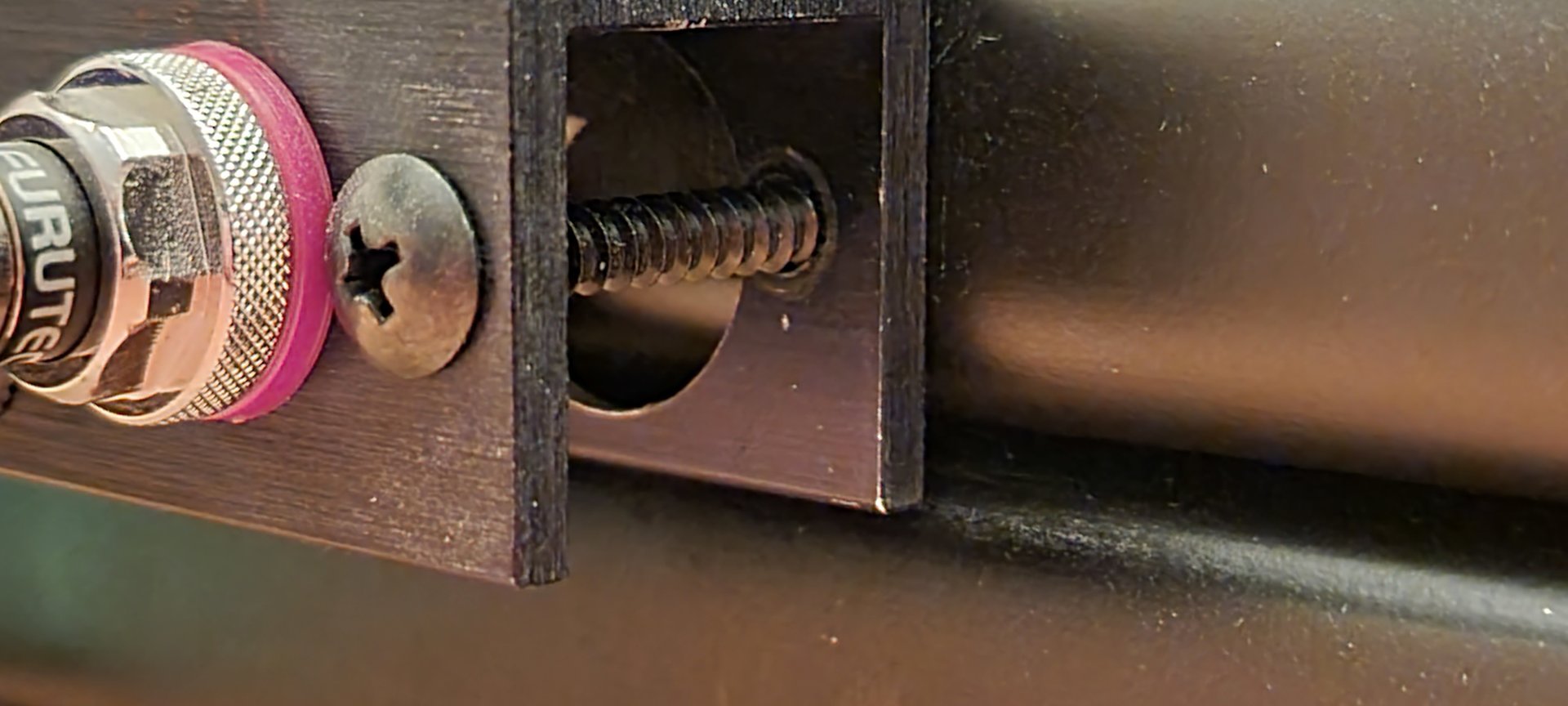

    Litt info om montering av Furutech FP 910 (R) chassiskontakter på baksiden.
    De er forlange til å settes inn på normalt vis.
    Som bilde viser så må det borres på baksiden.

    De Spiral-groove føttene er de dønn stive eller gir de litt etter så platespiller blir litt flyene. Når du dunker forsikring på platen under. Kan du høre det oppigjennom pickupen? Prøver å forstå om disse er som Art-Q damper? Eller mer som en fjær demper (lignende Isoacoustic) ps spør for en venn :)
    YesJens
    21.08.2018
    3.563
    7.864
    Under stjernene
    Spiral Groove føttene er stive.
    Så langt jeg har forstått er de laget av grafitt og aluminium og utformet for å spre vibrasjoner internt. Skal virke som en mekanisk diode, lede vibrasjoner fra platespiller og hindre vibrasjoner den vibrasjoner uten i fra.
    Og hvordan låter det, som om brillene er pusset.
    Tar man føttene bort etter å ha spilt noen dager, så er det som om musikken forsvinner.
    Bruker føttene under platespiller og elektronikk samt Respons Artist før de ble byttet til fuglebur.
    Respons bruker føttene under Magna Musicum Signature og T. M. G Rack, bruker sistnevnte.
    Føttene er laget til SG sin egen platespiller.
    Banker man i spilleren når den spiller musikk, kan det høres. Hører (litt) mindre når man banker i plata under.
