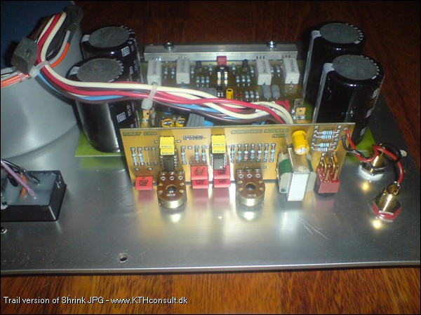

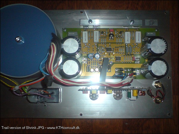

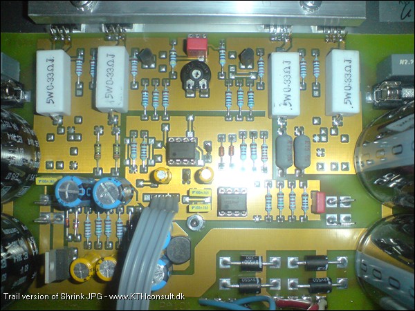

Her er noen bilder av forsterkeren.
Op-ampene som sitter der er 2 stk. ne5532ap og 2 stk. NE5534AP
Noen som vet om bedre op-amper, som passer i den forsterkeren.
Generelt sett tror jeg det er svært lite å hente på å skifte OPAMPer, spesielt med tanke på at dette er en bassforsterker som ikke bedriver med så veldig mye over noen hundre Hz. Generelt setter det også ganske så umulig å ha noen fornuftig formening om hva som evt. vil være bedre typer ennn 5532 og 5534, uten inngående kjennskap til kretsdesignet.
Både 5532og 5534 er gamle travere som sitter i ganske mye velanskrevet utstyr (bl.a. linjetrin og CD spiller fra GamuT, med mindre hukommelsen min driver gjøn med meg) foruten flere analoge miksepulter enn noen kan ha oversikt over. 5534 er en «mono» OPAMP, før du evt. vurdere å skifte denne må du kontrollere om tilkoblingene for DC og frekvenskorrigering/-kompensasjon benyttes, dersom disse benyttes så vil det bli en rimelig omfattende jobb å skifte 5534 til andre typer, ettersom det ikke er noen std. for slike tilkoblinger. 5532 er en dobbelt OAMP uten slike tilkoblinger, tilkoblingen til DIL innpakkingen er helt std., så er det nesten uproblematisk å eksperimentere litt uten at det blir for omstendelig. Begge OPAMPene har spec for op til +/- 20V på strømforsyningen, dette er noe høyere enn «gjengs», sjekk/mål derfor driftsspenningen på OPAMPENE og sammenlign med evt. alternativer før du gjør noe annet. Aktuelle kandidat til erstatning for 5532 kan være OPA2604 eller OPA2134, begge to reklameres med lav forvregning (fortinnsvis i invertert kobling), OPA2134 noe lavere enn OPA2604, mens OPA2604 tåler litt høyere spenning og har litt høyere båndbredde enn OPA2134 (bånbredden bør dog være forholdsvis uvesentlig). Forøvrig er disse to ganske så like.
Subjektivt erfarer jeg at OPAMPer kan være følsomme mht avkobling av forsyningsspenningen. Montering av noen små «raske» kondensatorer (f.eks. SANYO sine OSCON) direkte på strømforsyningsbena til OPAMPene og til jord kan ofte være «matnyttig».
Det sitter også 4x lytter på 63v 10000uf hver.
Har det noe for seg å øke disse? til feks. 4x 22000uf?
Å finne 22000µF/63V lytter som passer i kretskortet kan bli krevende. Å bytte med lytter som ikke passer i kretskortet vil jeg ikke anbefale. 4X10000µF er forøvrig rimelig habilt. Du kan godt eksperimentere med å paralellkoble lyttene med noen småvoksne plastikkondiser, f.eks. WIMA MKS i passende størrelser. Det som er viktig å ha i mente her er å unngå lange tilkoblingsledninger (hvilket også er grunnen til at jeg ikke vil anbefale el.lytter som ikke passer i kretskortet), da den «parasittiske» induksjonen (spoleeffekten) av tilkoblingsledningene kan gi uberegnelige resultater som skjeldent/aldri er til det bedre.
Av bildene synes jeg å skimte en signaltrafo (øverst på det lille kretskortet som står vinkelrett på bakplata). Det kan virke som om signalet fra HT-terminalene går via denne trafoen. I seg selv er dette lurt nok mht. å isolere jordplan mellom subben og utgangstrinnet på «hoved» forsterker; men rent visuelt så virker denne trafoen litt pinglete (for å si det pent). Finn ut av spec. for denne trafoen og evt. vurder en «bedre» type (f.eks. fra www.lundahl.se).
Ang. ledningen fra trafo til «hoved» printet, så kan du vurdere å koble på en litt voksen feritt ring/«clamp» så tett som praktisk mulig på kretskort/likerettere, dette kan reduser litt av HF forrurensningen som skjer ved likeretting av AC til DC. Pass evt. på å holde denne isolert fra kontaktpunkter på kretskort og andre strømførende områder (dersom ferittringen er innpakket i plastikk er dette ikke noe problem). Prøv også å forankre den på et vis slik at den ikke «slenger rundt» når du flytter på kassene.

MPT
Er det den små grønne du mener?

MPT skrev:
Den «metallramma med grøn kulemage», ja.
