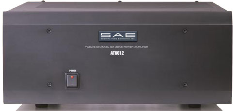

Når en leser om Linkwitz Lab Orion, så er det jo aktiv deling det er snakk om der en bruker totalt 8 kanaler for å drive elementene.
Så står det også på siden deres:
You can spend more on amplifiers, but they are not going to improve the accuracy of sound reproduction in this application of driving frequency band limited, easy loads.
Det er tatt ut i fra at man bruker den forsterkeren som er anbefalt på siden deres.
For meg virker dette rart, men kanskje det stemmer?
Hvis dette er tilfelle, kan man stå fritt til å velge effektforsterkere uten at der skal ha for mye å si på lyden? Forutsettningen er jo at alle forsterkerkanaler er identisk.
Jeg innehar de nevnte høyttalere og forsterker. Linkwitz' utsagn kan tolkes på to måter: 1) ATI-forsterkeren er faktisk riktig god. 2) En forsterker som får drive et høyttalerelement direkte, uten passivt delefilter imellom, og kun innenfor et begrenset frekvensområde, har en enklere jobb enn vanlig og de egenskapene man evt. betaler ekstra for i en dyrere forsterker, utgjør ingen forbedring i en slik aktiv konfigurasjon.
Jeg har ikke prøvd dyrere forsterkere men jeg har prøvd såvidt med Rotel RMB-1066, og den var overraskende mye dårligere enn ATI til dette formålet. Så jeg vet ikke helt hva jeg skal tro.
Hva er det du leser om ATI-6012 som gjør at du konkluderer slik du gjør? Legg merke til at Linkwitz bruker ordet "accuracy". Han sier ikke at du ikke ville kunnet foretrekke en annen forsterkerløsning. ;)
Svaret på trådspørsmålet er forresten "Ja".
Sånn for kompletthetens skyld...
Jeg glemte å nevnte at folka bak Amplifier Technologies, bl.a. Morris Kessler, har bakgrunn fra SAE, som hadde en høy stjerne blant audiofile på 80-tallet.
AT-6012 selges faktisk med SAE-logo i enkelte markeder.
