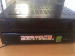

fikk en onkyo tx-nr626 av en venn. Men får den ikke til å funke.
skrur seg på i 2 sec så av igjen. Kommer opp check sp wire
håper dette er lett å fikse eller om d ikke koster så alt for mye
takker for svar

Høres ut som du har kortslutning på utgangene. Prøv å koble fra høyttalere og kilder, og se om den vil starte opp.

Er ikke koblet noen høyttalere i. Derfor jeg syntes dette var litt rart. Kommer et lite klikk når jeg trykker på på knappen så kommer check sp wire opp i et halvt sekund. Så går den av

Sannsynligvis en intern feil. Den skrur seg av for å beskytte mot kortslutning. Må sendes på reparasjon.
Er den innenfor 5 år kan det være reklamasjon.
Sjekk om det ikke sitter en tråd fra en høytalerkabel igjen i terminalene bak og kortslutter + og -

Can not turn on the unit
Make sure that the power cord is properly plugged into the wall outlet.
Unplug the power cord from the wall outlet, wait 5 seconds or more, then plug it in again.
The unit turns off unexpectedly
The unit will automatically enter standby mode when Auto Standby has been set and launches.
The unit turns off and after restoring the power, it turns off again
The protection circuit has been activated. Remove the power cord from the wall outlet immediately. Make sure that all speaker cables and input sources are properly connected, and leave the unit with its power cord disconnected for 1 hour. After that, reconnect the power cord and turn the power on. If the unit turns off again, avoid resetting it and unplug the power cord. Then contact your Onkyo dealer.
Caution: If "CHECK SP WIRE" is appeared on the display, the speaker cables may be shorting.
