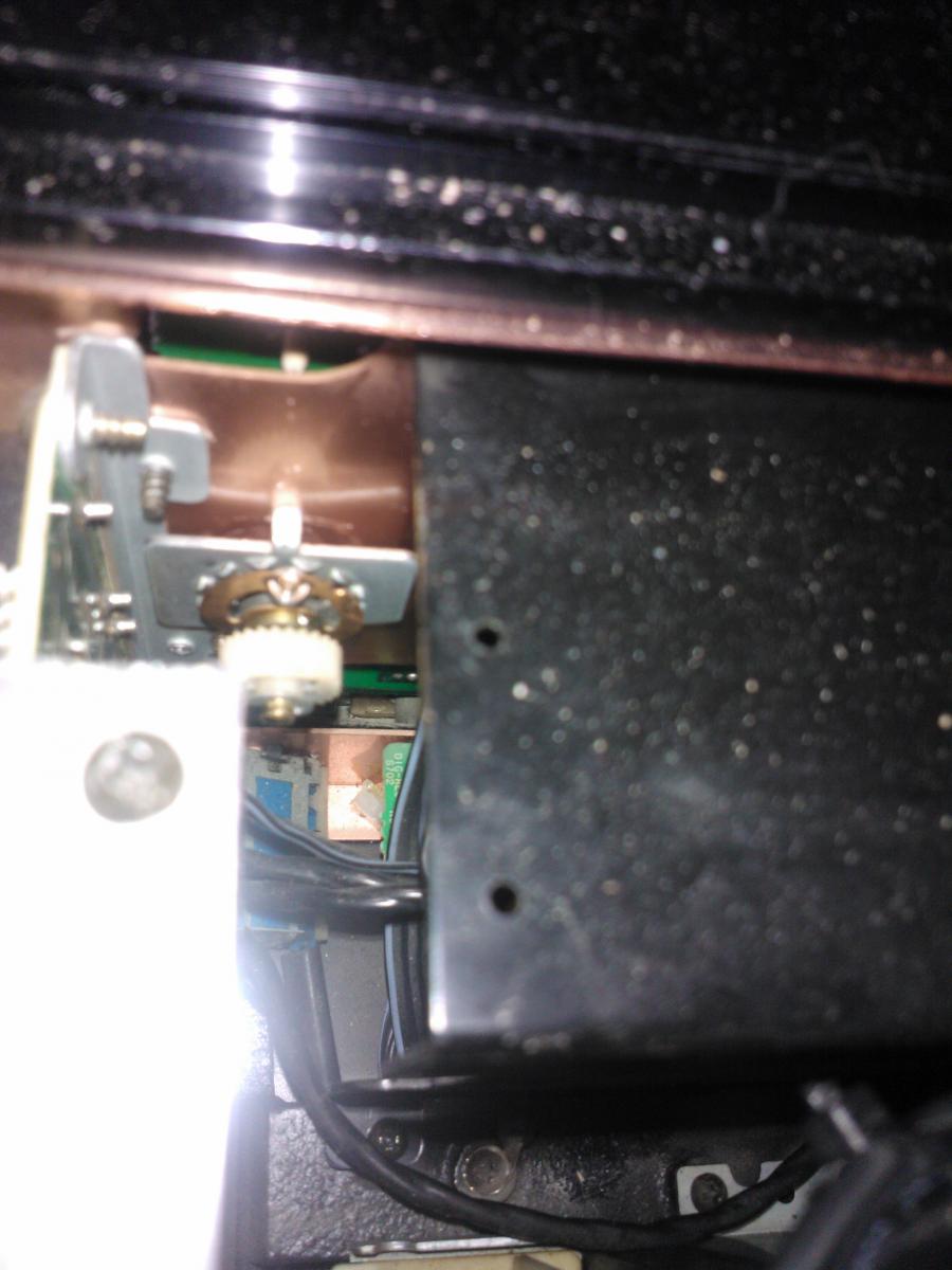

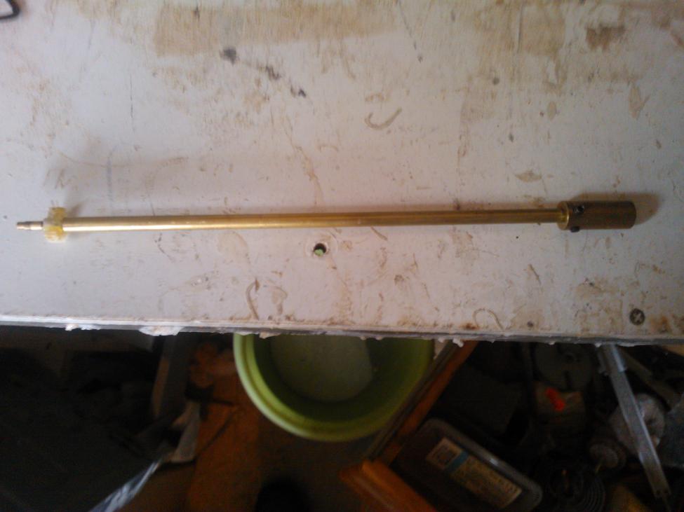

Har tatt tannhjulet av akselen,det er ikke noe problem,men det er to tannhjul i denne konstruksjonen,ett på inngangs-velgeren og ett på akslingen som går videre bakover,problemet med tannhjulet på akselen er at det er bare tenner på halve hjulet,så det går ikke å snu på det,det ville uansett ikke gått da denene siden av akselen og tannhjulet er flate,så de passer sammen bare på ett sted.
Bilde 1 viser akslingen,ikke godt å se,men det tannhjulet er det omtrent bare halvparten igjen av,bilde to er baksiden av inngangs-velgeren på forsterkerens forside,er såvidt mulig å skimte ett tannhjul litt nedi der,tannhjulet på akslingen treffer på undersiden av det tannhjulet som står i forsterkeren.

se der ja :) mulig at den tannhjulet er blitt skiftet tidligere? men ofte har vi jo sett at nye deler kan lages med vannskjærer :) det er litt plass i akslens lengde retning ser ut som, men self aller enklest å skaffe original del -prøvd ebay? kommer ikke i farta andre apparater som har noe lignende men får ha det i bakhodet :)

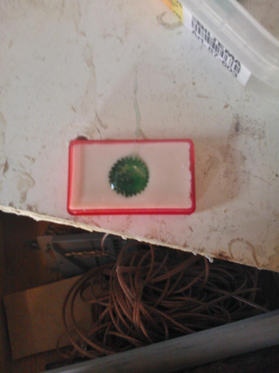

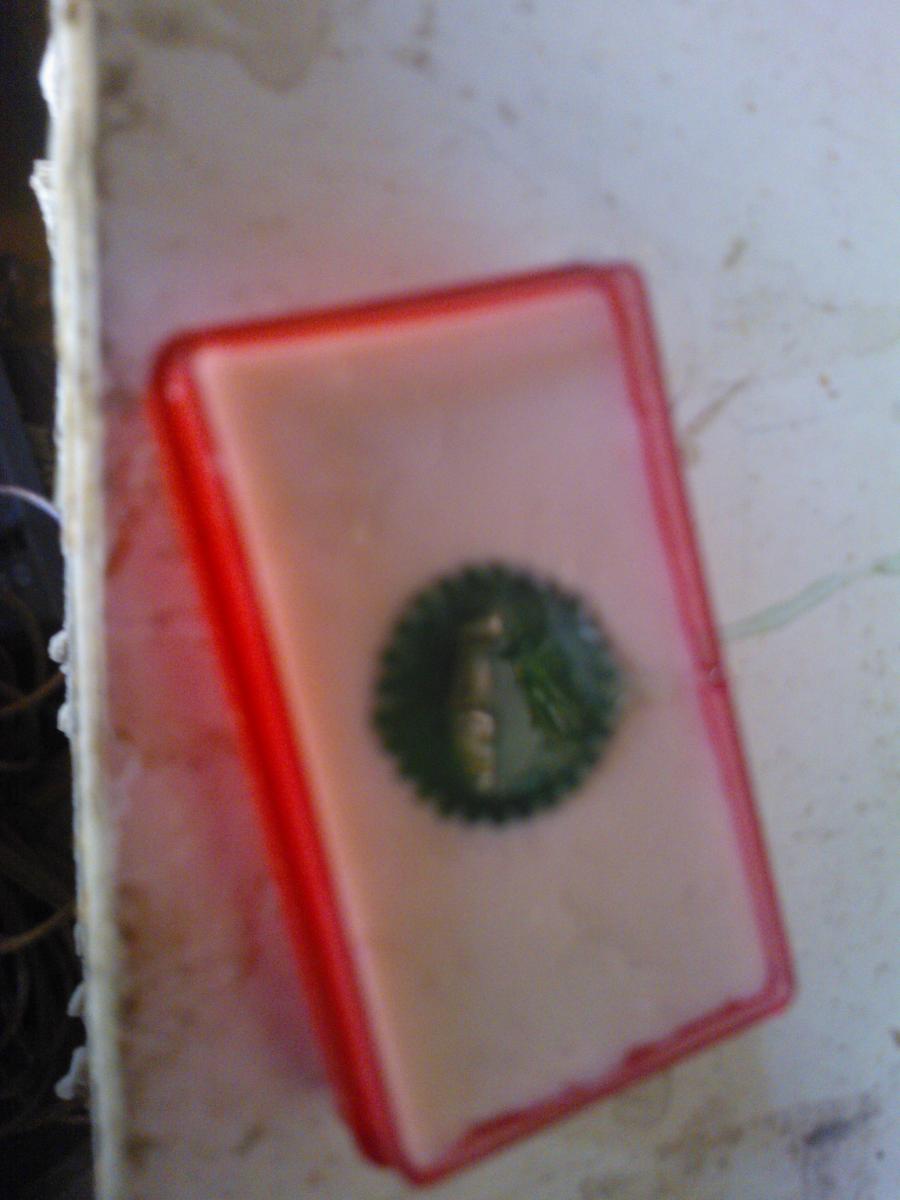

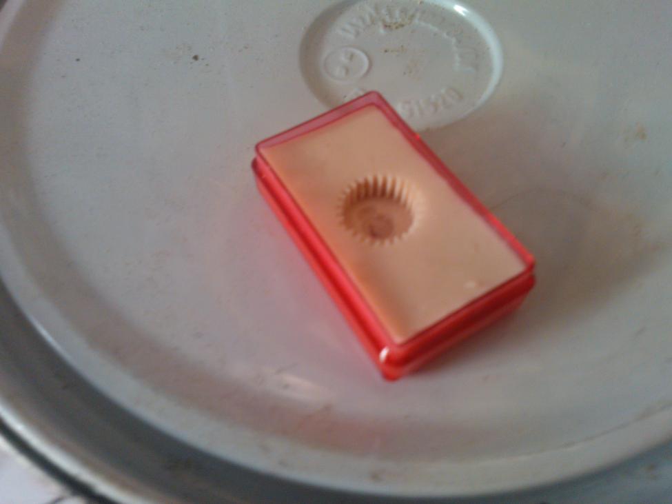

nå har jeg akkurat gjort ett forsøk på å lage tannhjul selv,blir spennende å se om det går.
form laget avgummiblandingen som man tar avstøp av babyhender og slikt,så blandet jeg litt epoxy,så får vi vente litt og se hva som skjer. litt filing sliping og borring før det eventuellt er ferdig,men det ser ut til at formen ble fylt skikkelig,så tror det er håp.

Det var flink gutt det:D

ren epoxy er for stiv og sprø har jeg inntrykk av -hva med å blande litt glassfiber i? altså korte tråer self :) husk at det er epoxyn som gir og holder formen, men det er fibren som gir styrken ;)

hehe,det gjenstår å se da!men går jo ann å håpe!!

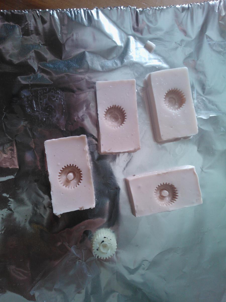

Har laget noen nye former,da jeg tror det ble litt kaldt ute i boden,eller at epoxyen var for gammel,uansett den herdet ikke skikkelig,nye former er laget,snart på tur for å handle litt mer epoxy,litt glassfiber i er sikkert ikke dumt,det har jeg liggende,skal prøve det og,har laget 4 nye former,så kan forske litt.

det så bra ut :) men kanskje enda bedre å støpe den i selve akselen? da blir mindre mik mak for å få den til å sitte i akselen og dessuten sterkere ville jeg tro :) bare pass på at den er helt rett, og små ujevnheter kan trimmes vekk :)

Godt tips,hvis ikke det blir noe grei på noen av de tre jeg har laget nå skal det prøves.

Nå er nytt tannhjul på plass,og inngangsvelgeren virker igjen,jippi!!om ikke prikkfritt så hvertfall slik at det er mulig å skifte inngang.
