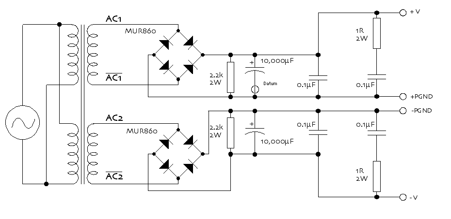

hei,har en trafo med 0v 36v.0v 36 men trenger 36v 0v 36v,hvordan kan eg koble trafoen slik at eg får dette til :)

Det går ikke.
Det du skriver betyr at trafoen har en enkel vikling som gir 36V.
Du ønsker 2 x 36V.
Hvor mange VA (eller Amp om du vil) trenger bdu?

trafoen har 2 + og 2- men trenger en med 2+ og 1- ,hvist du skjønner :) trafoen er 1200va så vil helst slippe å gjøre noe feil. legger ved et bilde slik viklingene ser ut

det eg lurer på da er om eg kan koble sammen ac1 med ac 2 (spolene i serie) slik at eg får 36v 0v 36

fant ut at det gikk og koble viklingene i serie,testet det og fuket bra :) da har eg monster trafo til neste prosjekt :)
