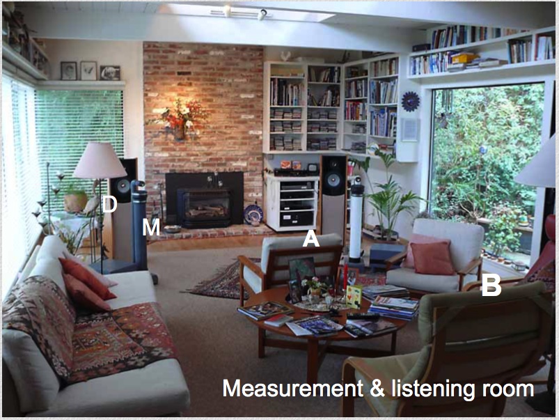

Jeg viser til Linkwitz-foredraget, som ble møtt med øredøvende stillhet her inne.
Der uttrykker han at høyttalere må stå så langt fra vegger at det blir minimum 6ms forsinkelse av refleksjoner; at hjernen dermed får det den trenger for å kunne skille direktelyd og reflektert lyd; at refleksjonene er viktige for å oppnå naturlig gjengivelse og troverdighet; og at alle flater må reflektere likt gjennom frekvensspennet, dvs ikke over- eller underdrive noe område i dette.
Han mener at man har dramatisk misforstått rommets betydning for naturlig musikkgjengivelse, og det er det vel verdt å betenke.
Her er link til langversjon av foredraget hans, med mp3 fil, så man kan følge hans kommentarer til slides. Den som ikke har tid til å lytte til 1 time foredrag kan klikke linken under, som er en kortere versjon av presentasjonen, med notater.
http://www.aes.org/sections/uk/meetings/a0711.html
For den som ikke ønsker å lytte, er forelesningen her i kortversjon, med notater:
http://www.linkwitzlab.com/stereo reproduction.htm#Presentation
Her er Linkwitz lytterom - han har funnet at vinduer er perfekte for å gi uniform respons av førsterefleksjoner.
A er hans lyttepunkt for likesidet trekant/direktelyd; B er hans lyttepunkt for reflektert lyd.
