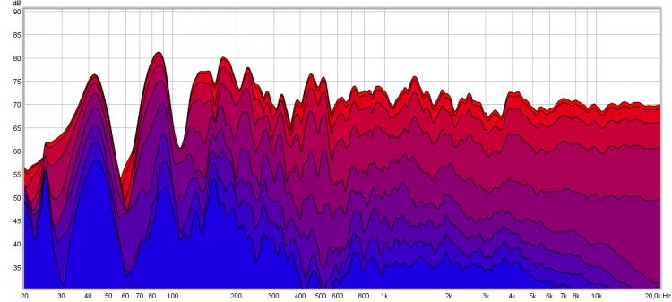

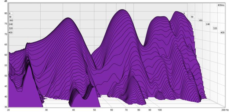

Kun frontht som full-range har tildels ekstreme utsving i både nivå nedover i bassområdet, og også kraftige resonanser.
Dette avsløres ved å se på frekvensrespons og utklingning - her vist i decay og vannfall plot:

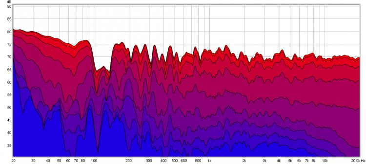

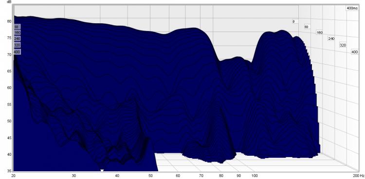

Med subwoofersystemet innkoblet forsvinner alle disse ekstreme utsvingene, og responsen over det meste av bassområdet er innenfor noen få dB i nivå, fasen er tilnærmet flat, og decay er kraftig forbedret:
Disse forbedringene oppnås i eksempelet kun ved bruk av subwoofere og oppsett av disse, det er ikke gjort endringer med akustisk demping i rommet.
For veldig lave frekvenser så er det - som en ser her - fullt mulig å bruke subwoofere til å redusere problemer med resonanser og ujevn bassrespons ved lave frekvenser.
