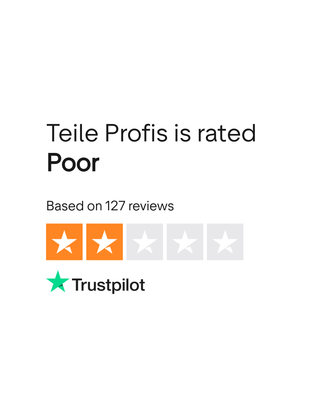

ok, ikke helt god erfaring her.
gjorde en bestilling på forskjellige deler til kappaen, og betalte mine eur 226 via paypal. siden jeg ikke hørte noe mer på en stund, ut over at at bestilling var mottatt, så purret jeg dem opp fikk svar om at «We have contacted the supplier and will come back to you as soon as we have further information.» den 22. april. etter det hørte jeg intet, og tok kontakt med dem igjen 10. mai. fikk ganske raskt svar om at «According to our supplier, the parts went on back order afterwards. There is no delivery date yet. Shall we ask to cancel the order?»
jeg tok og kansellerte hele bestillingen, og ba om at penger ble returnert til paypal-kontoen min. krysser fingre og håper det beste.
jeg tok ellers og sjekket litt mer om det nettstedet på trustpilot. mer enn varierende.
