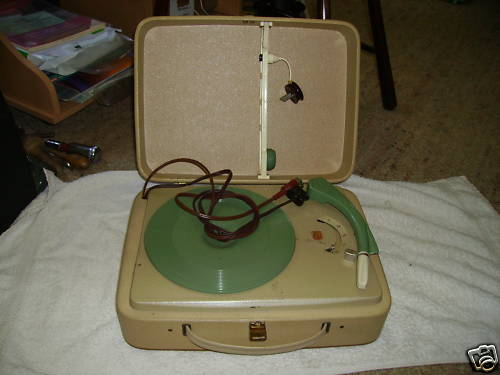

Hjemme i stua sto det en phillips,blå med imitert krokodilleskinnlingnende vinyltrekk. Arma var hvit plast,buet med en slik vridbar pu. Der snurret jeg mine første høyadiofile skiver såsom Teddyen min,Skillingsvisa, I en sal på hospitalet o.sv. Pu,en ble vel etterhvert utskiftet med en likkistelingnende,om dere forstår,Pu. den hadde vel flipoverstift mener jeg å huske. Spilleren var med godt inn på 60tallet,for jeg spillte mine første egeninnkjøpte l.p-er på den.Noe av det første var vel Pretty Things,John Mayall with Eric Clapton Og Them ( Van Morrison) med Gloria og Here comes the nigth. I -65 kjøpte jeg meg en Mascot med rødt og grått "skaitrekk". Både volum og treble på den, derfor foretrukket foran Phillips Bambino.(som alle etterhvert kjøpte) Bål på stranda om sommerkveldene og Singler i alle rengnbuens farver.......Like før tårene tar meg,gitt.

Jo. P-U´n ser slik ut ovenfra - pluss at den har gravert M og N med tydelige bokstaver helt inne på headshellet.
Men altså ... den har to nåler som tydeligvis står fast ved siden av hverandre, ikke noe flip-over. Disse er fast! For mine øyne så ser det helt tydelig ut som om begge nålene berører rillene når P-U berører avspillingsobjektet (les: LP). To nåler som går parallell med en halv cm. mellomrom.
For meg er dette mer enn obskurt - totalt uforståelig. ???
Ser/hører for meg nål nr. 1 som starter og spille på platen, deretter å bli avløst av nål nr. 2 ca. ett minutt etterpå som begynner på samme rillene om igjen. Hører for meg en total lydkræsj ... hvis de er koblet sammen e.l. Nei, det går ikke an!!
For det er ikke noe slags form for heve-senke opplegg for noen av nålene, ergo så berører begge nålene overflaten.
Ok, hvis det bare er ei nål som virker/spiller av gangen, som naturlig må være, da henger andre nåla og sliter lydløst i rillene da??? Unødvendig slitasje, spør du meg.
Nei. Dette altså ... ;) ???

Om begge nålene berører platen,er det noe som er feil.Enten er den ødelagt slik at det ikke lenger er mulig å vri den nok til siden slik at det kun er en stift som berører platen,eller så er de begge såpass slakke i opphenget at de legger seg alt for dypt ned mot platen når vekten av armen presser på.Det skal kun være en stift på platen,om alt er som det var beregnet.
Ellers så er det ikke akkurat uvanlig at disse er temmelig ødelagte etter alle disse år. ;)

Jeg Tror Helge har misforstått litt her. denne p.u-en vrir du (hele p.u-en)sidelengs på arma,slik at den står litt litt skjevt mot plata. Da er kun den ene stiften i berøring med plata ved avspilling.Det er en smalere "tapp" med tre halvmåneformede kontakter i enden av arma og P.u er tilsvarende hul i enden som alltså trykkes inn på arma. Den kan da vrides mot høyre eller venstre og spille normalspor eller 78 etter valg.

Aha ... man vrir sltså p-u sidelengs på arma, ja. Ja det kan forstå seg! Det er litt vanskelig å se på nålene at de er skråstilt, men etter nærmere øyesyn så er de faktisk det. Man lærer noe nytt hele tiden ...
At jeg har misforstått noe kan vel være en sannhet med modifikasjoner - jeg har egentlig hverken misforstått eller skjønt noe av denne p-u´en. Men takk for at vi har en uutømmelig resurs som goverment blandt oss!
