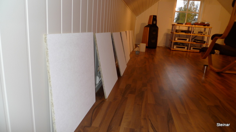

    22.01.2004
    12.795
    10.485
    Lillestrøm

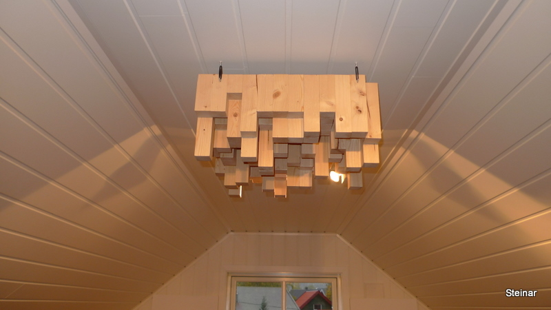

    Har idag satt opp platene jeg fikk på jobben dette hjalp en del, men de er ganske tynne.
    Har også hengt opp en diffusor i taket.Bilder av dette kommer senere.
    Bildene fra denne tiden er tatt med et litt dårligere kamera en det som kommer om en stund.

    Dette tror jeg blir meget bra. Lag det "koslig" - slik at du ønsker å være der. Ikke lag noe sterilt som skapt rett ut ifra en kunstnerarkitekts skisse bøker. Jeg gjorde det sånn litt. Men rommet mitt blir altfor lite brukt. Selv om jeg sitter der og hører noe Catalansk jazz akkurat nå :)
    PS: Du skulle lagt denne tråden under diy eller akustikk og hifi rom. ;D

    Dette ser meget bra ut, når jeg og Johnnygrandis var innom på turen hjem fra EC kongen, så såg det ut som om mannen snart var imål.
    Som Bambadoo sier, lag det til slik at du ønsker å vere der, tror mange som bygger seg rom, ofte er opptatt av at det kydmessige. Dermed så blir det hele seende rart ut og trivselen synker kanskje etterhvert slik at rommet ikke blir brukt så mye som det var tenkt.
    Jeg gleder med uansett til vi skal ta turen.

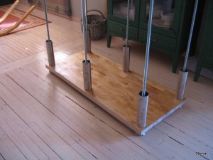

    Under denne prossesen må jeg lage meg et nytt møbel.
    Turen gikk til Ikea for å handle benkeplater 126 x 62 x 3,8.
    Gjengestenger, skiver og muttere.
    Meierirør, som ble pent pusset.

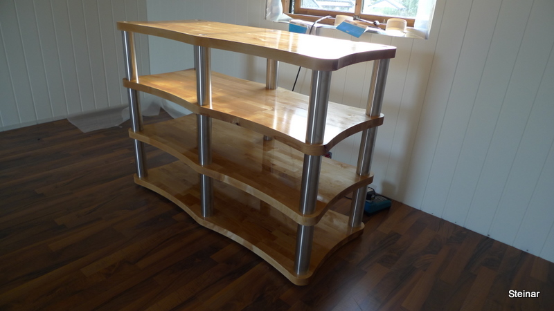

    Men dette ble for kjedelig.......?
    Så jeg kom i kontakt med en som driver med butikkinredning.
    Han har styrt fresemaskin og da opner det seg nye muligheter.
    Da blir det brått et mer kostbart utseende.

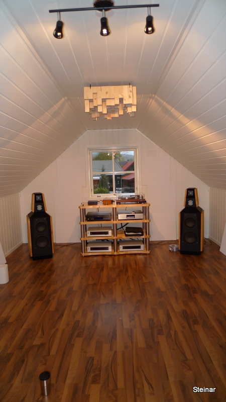

    Dette er imponerende, ser ut som du tar akustikken på alvor også så dette tror jeg kan bli veldig bra.
    Må si jeg likte rommet godt når vi fikk visning der, og må si jeg fikk bittlittegranne lyst på noe lignende selv.
    Jeg har skjønt det ligger mye egen innsats i dette rommet og må vel få lov å gratulere Steinar med en meget pent utført jobb.
    Nå er det vel bare de morsomme tingene igjen..
    Du er ikke redd at racket faller igjennom gulvet når du fyller det opp?, maken til solide greier, veier mer enn vektstanga mi i kjellern når jeg har fyllt den opp. ;D
    Ser fram til en prøvelytt ved anledning.

    Meget flott arbeid her, dette ser bra ut :)
    Kan du nevne noe om målene på rommet ditt? Spiller selv i rom med skråtak men på langveggen med skråtak bare bak meg.
    Imponerende DIY rack må jeg si, flott finish og med tyngden som skal til ;)
    Ser at du nå skal til med akustikk (og listing/møblering) blir artig å følge med videre!

    Hei igjen.
    Rommet er 4x7,5 meter.
    2,4 meter høyde 1m bredt i toppen.
    God natt.
    Steinar.

    Takker og bukker.
    Jeg la ned masse energi i dette møbelet og vil si att jeg er meget stolt av det ;D

    "klumpen" heter en skyline den er lagd etter nøye utregnede mål i en acustic calkulator.Om den henger helt presis er litt vanskelig å si da jeg ikke hadde lange nok armer da jeg hang den opp og holde speilet på en gang ;D Har planer om å lage flere av disse, de skal ha en meget god diffusor egenskap. Det handler egentlig bare om god tid med litt sløydlim.
    Har nå bestilt Rocwool acustikk plater som er bedre egnet en de som står der nå.
    Hadde en telefon samtale med en på Rocwool som helt tydelig hadde greie på dette, mannen hadde også et troverdig fornavn ;)

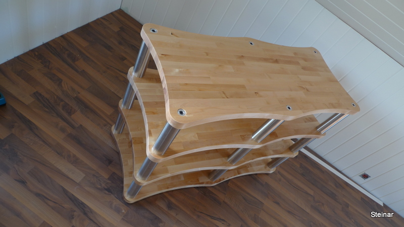

    Skulle egentlig inn å se om noen hadde noe omtale av selvbygg av rack, men bare måtte lese en "bygge-rom"-tråd først, og fikk da både i pose og sekk, da jeg selv bygger rom.

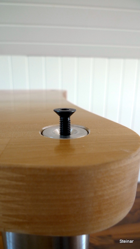

    Har selv tenkt i samme baner med gjengestag og ikea-plater. Du har fine bilder av racket, og ble interessert i løsningen på toppen av gjengestaget, det som kommer opp av øverste platen. Kan du skrive noe om hvordan du har tenkt og gjort det der? Har nok ingen frese-gud i nær omkrets så det blir nok ingen buer på meg.

    Det er helt sikkert et innredningsfirma eller lignende i din by også.
    Løsningen på gjengestengene er ganske enkelt, det er 16mm gjengestenger som er gjenget innvendig med M8.
    Hullet på toppen av plata er med Biltema hullfres (skal ta bilde av den)
