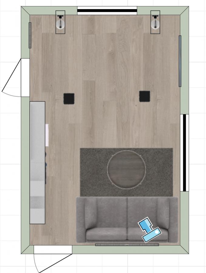

Har fått ett eget rom til hifi/TV tilgjengelig dersom jeg ønsker å flytte det ut av stuen.
Så hva med litt forslag til akustikk.
Høyttalerne er Magnepan 1.7 med Zu Audio Method sub.
Litt dårlig med takhøyde,220 cm.
Bredde 315 cm,lengde 468 cm

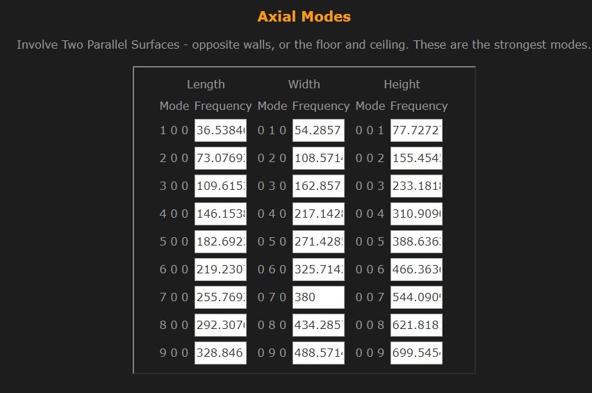

mh-audio.nl - Acoustic

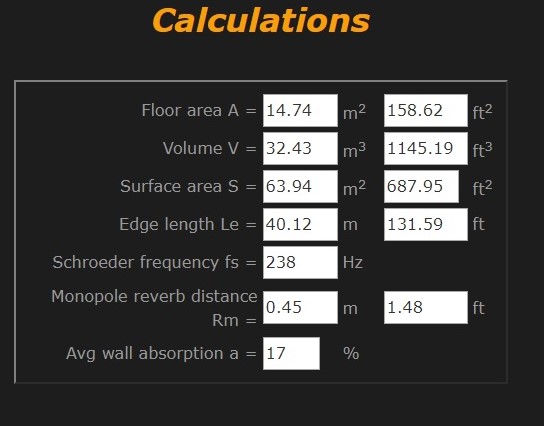

hunecke.de | Room Eigenmodes Calculator
40 cm rockwool på enden og 20 cm på sidene,1,9m ut i rommet,
15 cm i taket og tykt ullteppe 2 x 3m på gulv = dead end.
Ser det dødfødt ut?Pinglete?

Sidene og taket må treffe første refleksjon.
Men jeg liker dette.
Ta i når du først har mulighetene.
Kan du ta 60 cm på endeveggen er det bare bra.
Men hva har du planer om ht ?
