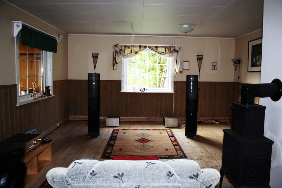

Jeg har flyttet til et annet rom i huset. Fra 14 kvm til et som er 7,5 x 4,5m.
Men på midten går det inn 1,4m.
Spiller nå på tvers. Kunne tenke meg å sitte litt lengre unna bakveggen og
dra ht litt lengre ut.
Men da må jeg sitte i lengderetningen.
Som dere ser på bilde er pipa og vedovnen midt i rommet.
Om jeg sitter der jeg har satt den grå stolen og setter høyre ht
omtrent midt i der den grønne sofa,n står.
Vil da "utstikket" skape en reflekterende vegg?
Dette er ikke et problem, jeg skal prøve. Blir det feil er det bare å
flytte tilbake.
Tenkte kanskje om andre har lignende layout på rommet.
Ikke bry dere om møblenes plasering. De kan lett flyttes/fjernes
Lasse :)

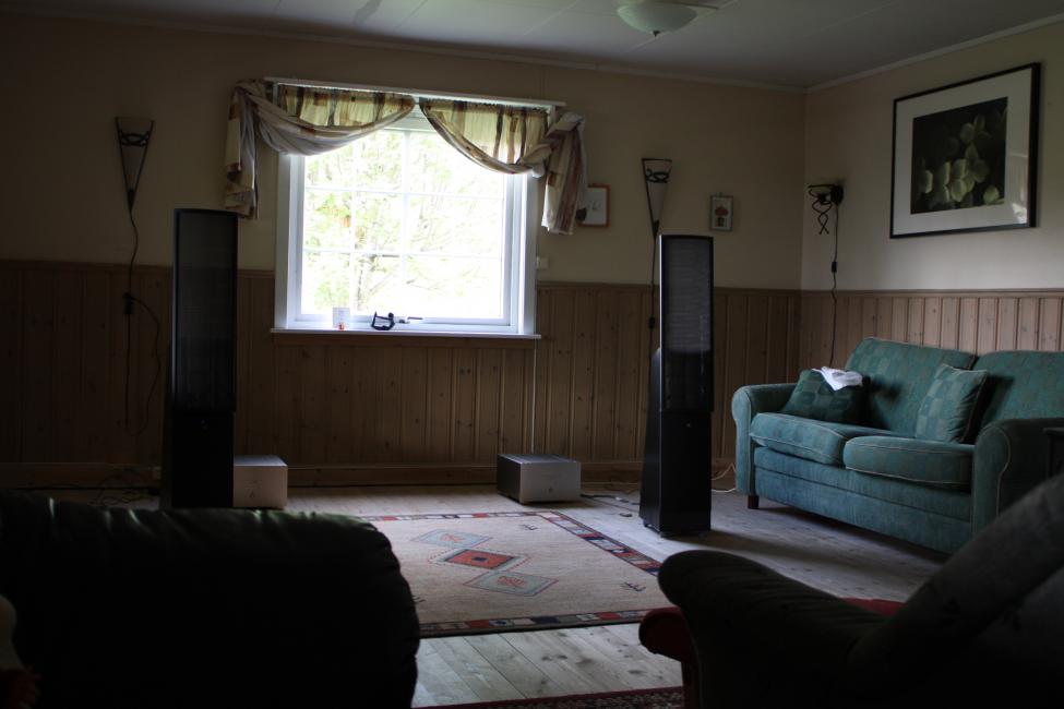

Foreløpig test oppsett ble slik. Har 2,5m bak meg til veggen og ht ut 1,63 fra veggen.
Kommer ikke til å flytte tilbake det er helt klart :)
Større rom gjorde susen.
Den grønne sofa,n skal bort. Så får jeg prøve med litt forsiktig demping.
Sitter drøye 3m unna ht og har ca 2m mellom ht.
Er vel heller dårlig WAF, men så har jeg da ingen W
Lasse :)

Ja dette ble ganske så nærfelt :)
Med ht 123cm ut fra frontvegg
sitter jeg ca 170cm fra høyttalerne.
Skal finjustere litt. Men mektig lyd.
Tror dipoler som Martin Logan trenger
litt luft bak seg.
Lasse :)
