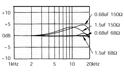

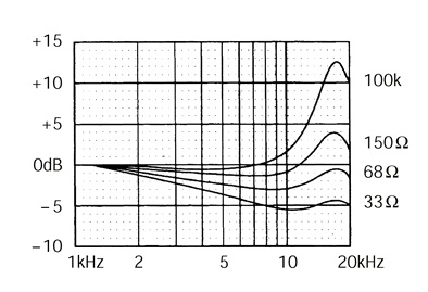

Kapasitansen gjør minimal hørbar forskjell på en MC-pickup. Jeg ville satt den til en lav verdi og så glemt den.
Du får uansett en resonant RLC svingekrets med induktansen i pickupen, kapasitansen i kabelen og RIAA-trinnet, og seriemotstanden i alle tre. Med så lav induktans som det er i en MC-pickup, vil resonansfrekvensen som regel bli ultrasonisk eller havne helt øverst i diskanten. Du demper den resonansen ved å redusere inngangsimpedansen til du får tilnærmet flat respons til godt over 20 kHz. Eventuelt kan du finjustere litt med kapasitansen til slutt. Den hørbare effekten er en eq-profil i diskanten. For lav inngangsimpedans gir en avrullet og innelukket diskant, for høy gir altfor gnistrende "luft".
Eksempel:
Dette kunne man regnet på, hvis pickup-produsentene også hadde oppgitt induktansverdien for kreasjonene sine. Dette er forresten helt parallelt med hva som skjer i pickup'en for en el-gitar og hvorfor en Stratocaster låter forskjellig fra en Les Paul. Rent elektrisk gjør inngangsimpedansen på en RIAA det samme som tonekontrollen på en vanlig el-gitar.

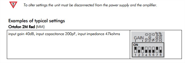

Hei
har kjøpt rega rp40 og riia phono box S, fra pro-ject.
riia,en har brytere for å sette inn, Gain, Impedance og capacitance og jeg finner ikke disse dataene.
kan noen være snille å hjelpe meg å finne disse dataene, eller er det noen innstillinger jeg kan starte med???
mvh Morten
40.729
44.507
Det kommer an på hvilken pickup du bruker. Standard på den spilleren er vel en Elys 40 moving magnet (MM) pickup, og i så fall skal impedansen være 47 kOhm (alle tre DIP-brytere av). De andre innstillingene er for moving coils (MC).
Den pickup'en har rundt 7 millivolt output, og det er ganske mye, så gain skal være lavt. Jeg ville begynt med 40 dB (laveste innstilling) og eventuelt økt til 43 dB hvis det blir en bedre nivåmatch med CD-spilleren på den måten. Definitivt ikke høyere enn det. De to innstillingene med 60 og 63 dB er igjen for low output moving coils.
Kapasitansen blir mer etter smak og behag, men kanskje 200 pF er et bra sted å starte? Høyere kapasitans gir en større peak i diskanten, men også brattere avrulling over peaken. Du ødelegger ingen ting ved å teste alle fire alternativer for kapasitans og velge den du synes låter best. "Riktig" innstilling på RIAA-trinnet kommer også an på hvilken kabel du bruker mellom platespiller og RIAA, ettersom den vil tilføre et sted mellom 50 og 150 pF kapasitans avhengig av lengde og type.
Edit: Sånn, for eksempel:
http://www.project-audio.com/inhalt/en/manual/manual_phonoboxs.pdf

Tusen takk for raskt svar Asbjørn. :)
Har handlet spiller og tilbehør i dag, så jeg spiller med det tilbehør som fulgte med spiller og riia.
tester med de innstillingene du anbefaler. ( samme som ortofon 2M red )
Første inntrykk . Noe slank lyd ( mindre bass ) og en del lavere volum enn på tilsvarende CD.
Men nå kan den stå å spille noen timer så endrer vel lyden seg noe etter hvert.
Morten.
40.729
44.507
Da ville jeg prøvd 43 dB gain og 100 pF kapasitans etterhvert (altså flippet DIP-switch 3 og 7 til Off), men du må nok regne med at det tar noen timer spilletid før en ny pickup har stabilisert seg. Lyden blir gjerne noe fyldigere når opphenget har gått seg litt til.
Teknisk refleksjon: Denne har forholdsvis høyt signalnivå ut, så da har den nok også mange vindinger på spolene og en høy induktans. Da skal det ikke så mye kapasitans til for å skape litt peaking i diskanten, og den vil nok trives best med minst mulig ekstra kapasitans i RIAA-trinnet. Du får automatisk ca 100 pF fra kabelen og 100 pF i RIAA-trinnet, så det du justerer her er hvor mye ekstra du kan legge på. Lavest mulig, tror jeg.
Eksempel:
Vis vedlegget 235242
Vis vedlegget 235241
