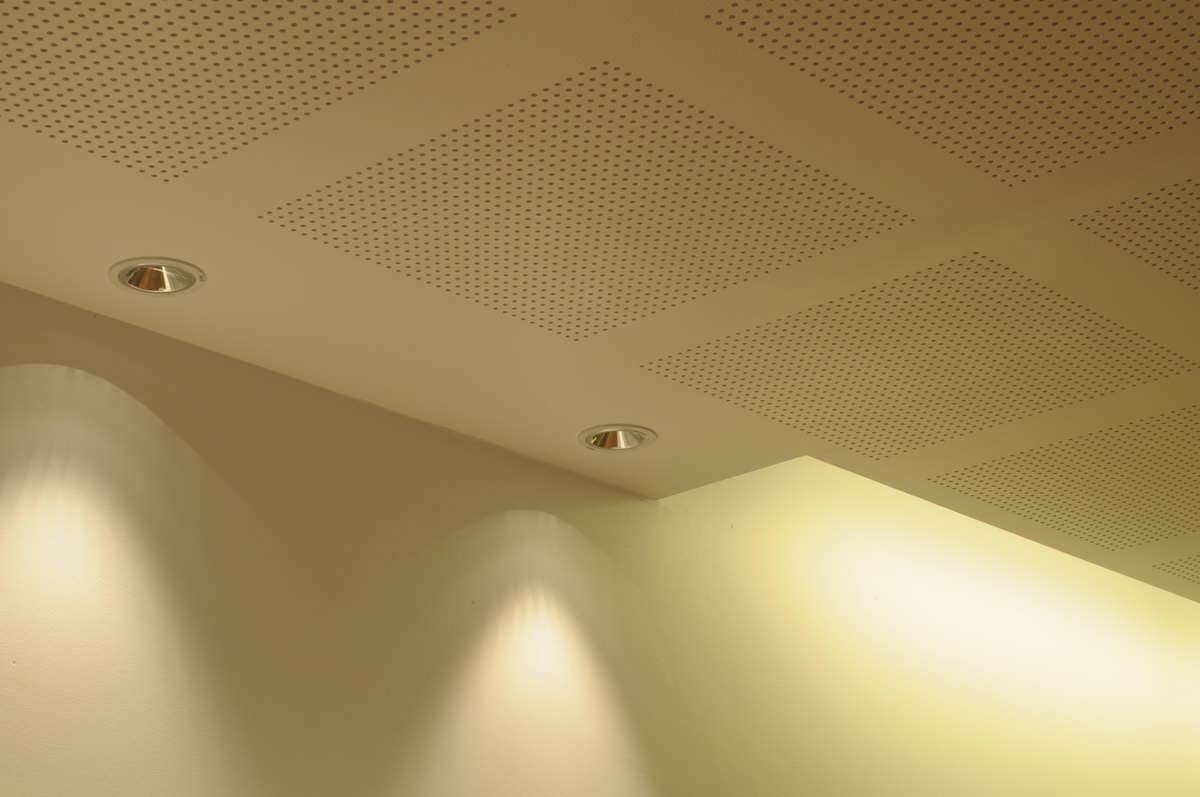

Taket ville jeg ha kledd med Ecophon plater (jo tykkere, jo bedre):
http://www.ecophon.no/templates/webstartpage____84639.aspx
Så spørs det jo på lommeboken. Ikke noe problem å bruke mange hundretusen på akustikk innredning. Da kan jo f.eks ASC være noe å bruke, men tipper det svir godt økonomisk. Personlig har jeg mer tiltro til ASC enn f.eks svenske Svanå. Svanå har en litt spesiell filosofi med stor bruk av diffusjon. ASC kombinere mer begge deler (absorpsjon og diffusjon), noe som det virker som de fleste i akustikk bransjen mener er det beste. Jeg tror også noen flater fungerer best til å absorbere, mens andre best til å diffusere. Arthur Noxon i ASC virker til å god peiling på hva som er det ideelle. Han har vært i bransjen lenge og prøvd det meste.

Mener dere lydhimling i hele, eller deler av taket? Jeg ser for meg å dekke hele taket med lydhimling av noe slag, viktig at det blir seende bra ut som en påpeker.
Jeg må jo ut med noen anbudspapirer, men har noen av dere peiling på hva slags pris pr kvm vi snakker om vedr slike takplater?

Jeg har hel lydhimling i taket på kjøkkenet og i loftstua. Rockfon Sonar ligger på parkettnivå om jeg husker rett.

Det er besluttet at hele taket i den aktuelle etasjen skal kles med Rockphone Sonar Activity e.tsv.

Dersom dette skal være en stue og utseende er vesentlig ville jeg vurdert perforert gips i himling. Type Danoline Designpanel eller Gyproc.
(Jeg vet det kanskje finnes bedre løsninger mht audio, men det er kanskje godt nok, og ser veldig bra ut).
Eksempelbilde:
Eksempelbilde:
Det er valgt enten Ecophon Master Alpha eller Rockphon Sonar. Platene er helt slette og brukes bla i store resepssjoner, kontorrrom m.m. Uansett velges skjult bæresystem slik at det synes i så liten grad som mulig at det overhodet er plater der. Begge disse har helt fremragende absorberende egenskaper fra ca 100Hz og oppover. Etter mitt syn er disse penere enn perforert gips. Og det er jo meg det gjelder ;)
Ellers takk for innspillet!
Nja. Det er og ta litt hardt i. De har god absorpsjons evne ned til 250Hz og begynner da og falle ganske bratt. Ved 100Hz er det lite. Man får litt mer ved å bygge hulrom, men jeg tviler på at dette vil gi god demping under 200Hz.
larkrla
08.11.2005
3.227
2.563
Sørlandet
Du har helt sikkert rett, jeg blingset visst litt på skjemaet.
Uansett er disse blant de beste produktene på markedet mhp absorpsjonsevne i takplater som i tillegg ser nøytrale ut. Må sikkert gjøre noe i/på boksvegg og i/på frontveggen. Har trua på at dette blir et bra rom til slutt!
