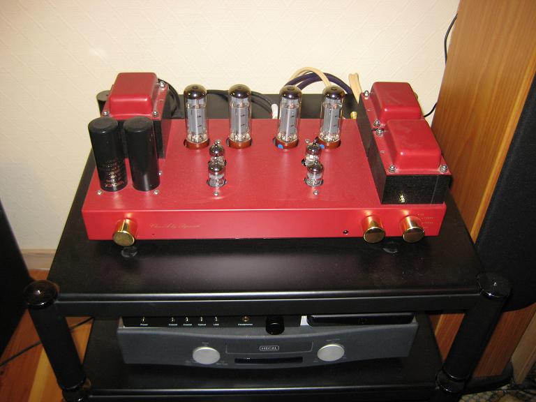

Kan jeg, som nyfrelst rørhue komme med en ørliten anbefaling?
Forutsatt at du kunne tenke deg å bytte høyttaler til noe mer lettdrevet...
Ser fint ut det der men hva er det for noe? Klarer ikke helt å lese logoen..
Takk for mange gode innspill!
Har forresten fått handlet et par Quad II fra UK, som er på vei i posten. Kommer sikkert til å trenge litt innspill etterhvert på rørtyper, småmodding etc. Lover å fylle på med litt bilder når det blir noe å vise frem:)
Du sier mer lettdrevene høytalere; hva innebærer det sånn konkret. Har sett at mange bruker horn høytalere til rørampene sine og ofte har høy tolleranse: 100db+ Er horn veien å gå for å få en softere mer organsik lyd eller er det mulig å oppnå den med mindre "hyllemodeller" Akkurat nå har jeg 3 par, hvor B&W rocker skjorta av de andre som er Tandberg Fasett og Tannoy R1

axelhaugan skrev:
Axel
Stilig, Axel. Gratulerer!
Dette blir riktig spennende, og husk å være tålmodig. Spill mye på de høyttalerne du har og bli fortrolig med inntrykket av klang, volum og dynamikk. Rør fungerer ypperlig med konvensjonelle høyttalere, og opplevelsen av krefter fra rør må ikke raskt bedømmes fra antall watt. Soft og organisk lyd kan oppleves som forskjellige ting, noen vil si de får det fra horn, andre vil si det stikk motsatte.
Og:Bilder og rapport i Quad-tråden er fint, det er ikke så mange altfor mange ekte QuadII´ere der faktisk
