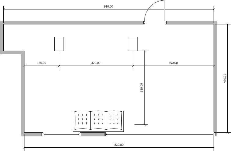

En nærmere beskrivelse av husalteret og ei tegning/skisse over lytterommet og geometrien i oppsettet ditt kan kanskje bidra til flere konkrete forslag.
KJ
Her er skisse over stue

Har du prøvd å plassere høyttalerne opp mot veggen og sitteplassen enten ca. 38% fra frontvegg eller bakvegg? Høyttalerne tilstrekkelig ut fra frontvegg selvfølgelig og avhengig av plassering av sitteplassen.
Og har du mye bassoppsamling i det innhuket på bakveggen?
33.868
33.286
Jeg ville uansett snudd oppsettet slika at høyttalerne havnet ca. meteren fra sidevegger og kanskje ennå mer fra frontvegg og lytteposisjonen midt på gulvet 3-4 m pluss fra frontvegg.
Det ville måtte posisjonsjusteringer til for jevnest mulig bassrespons, selvfølgelig, men det gjør underverker å ha bakveggen så langt unna som du kan.

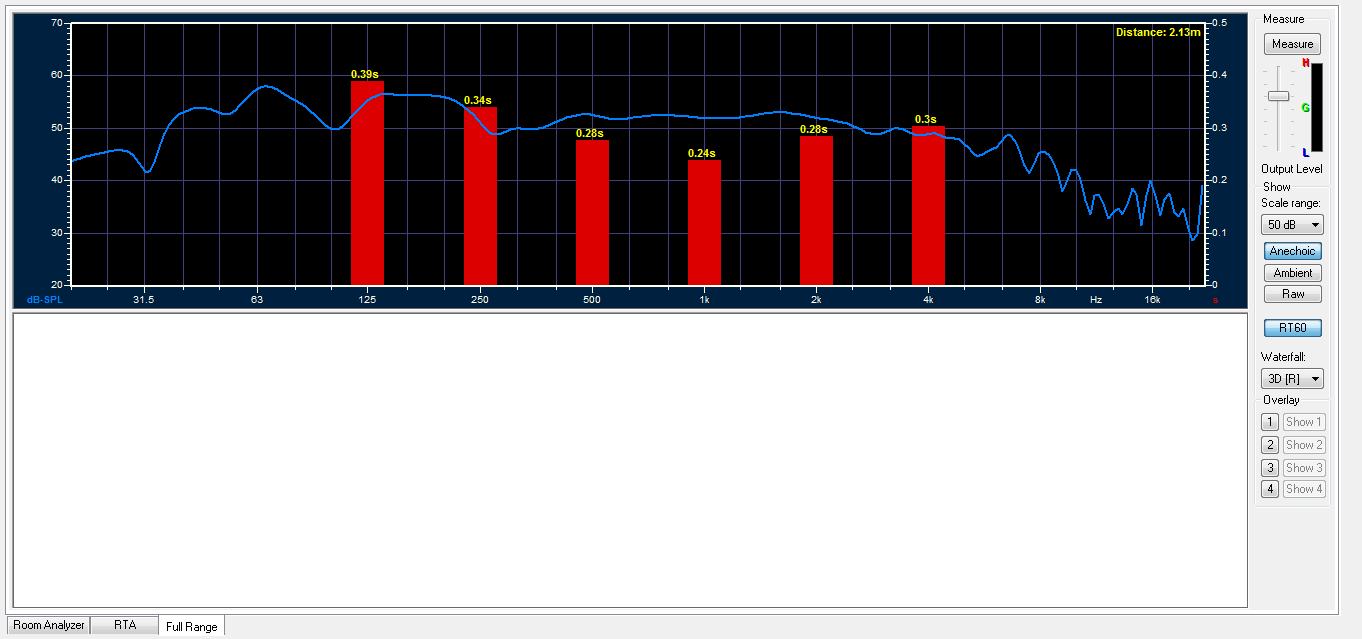

Jeg takker såå masse for utrolig engasjement og svært så utfyllende svar. HAr i kveld igjen forsøkt plassering slik jeg opprinnelig hadde det for ca 1.5 år siden, riktig nok før v-6 og Gik tritraps, 244 og 242 var kommet på plass:) Snudd høyttalerene rundt
Jeg har ikke jobbet særlig med plassering, men her er resultatet: Stereoperspektiv er betydelig bedret,, litt mindre dybde, men mer intimt, litt mer presisjon i mellomtone og mindre sshh lyder. Snillere i lydsignatur og dypbass og midbass bare forsvant- og ja NÅ låter det slankt og uengasjerende. Skal jobbe litt mer med plassering til helgen og se om jeg finner igjen noe i bassområdet
Jeg kommer nok til å forsøke litt mer rundt plasseringen i dag og har bestemt meg for følgende step:
1) 2 subber. Dette synes som en gjennomgående anbefaling i tråden- venter med digital korreksjon, og kanskje snikker-is etterhvert:) Legger ut tråd om sub anbefaling også
2) Nye Høyttalere - Det har egentlig hele tiden vært tema, og har ansett vr4jr for å være for slanke i mitt rom. Legger ut tråd på dipoler og ser hva jeg får av anbefalinger der. Orso: HAr hørt Gradient hos PM paul for noen år siden med tårn, men vet ikke helt om jeg falt for de..

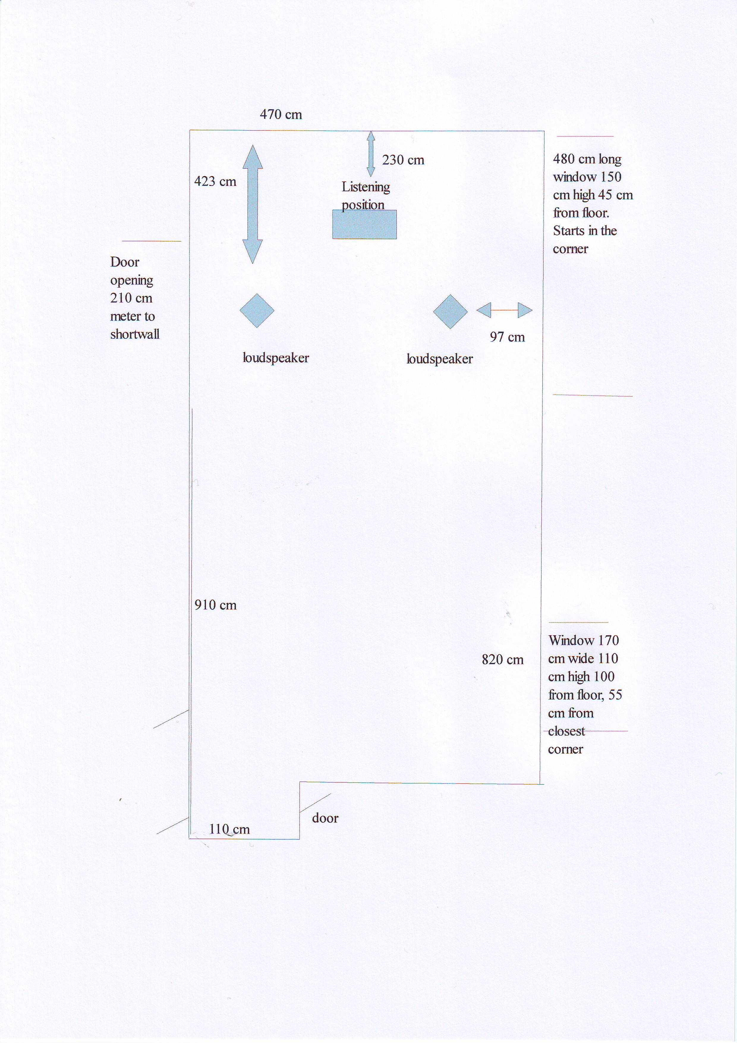

Min erfaring er at plassering av lytteposisjon mot bakvegg gir store problemer i bassområdet.
Har selv et problematisk rom (6.5 x 4.3 x 2.25) og har kjørt mot bakvegg et par år, men måtte
til slutt gi opp og snu oppsettet.

Jeg vil foreslå at du tar målinger når du prøver nye plasseringer og poster de. Begynn gjerne på nytt med plassering av sitteplass i området 38% fra frontvegg og deretter 38% fra bakvegg.
Kunne også vært greit å vite hvor du plasserer de ulike absorbentene. Jeg kjenner godt til GIK produktene og 244 panelene vil f.eks ikke dempe noe særlig i mellomtonen og oppover. De har en reflekterende membran. Bilder er alltid fint å se.
En impulsrespons eller ETC vil vise hvilke refleksjoner du har i tidsdomenet.
Skal se om jeg får lagt ut bilder i løpet av kvelden hvis jeg finner kameraet. Må rydde litt først her- etter påbegynt ommøblering er det tilmed utrivelig her uten påminnelser fra noen kone:) Jeg trodde GiK 244 paneler dempet også mellomtone/diskant. Kanskje litt av problemet det også

Dette begynner visst å gå fremover, og det er godt å lese. Et par synspunkter underveis:
GIK-panelene demper nok mellomtone og diskant også, men når det gjelder klangbalansen i rommet er det de samlede arealene som teller. Du har så store reflekterende flater som returnerer mellomtone og diskant i diverse retninger at den samlede klangbalansen som når frem til lytteposisjon etter 7-8 refleksjoner domineres av alt det andre, ikke av det som gikk via de forholdsvis små absorbentene i førsterefleksjonspunktene. Du vil merke endring i klangbalansen omtrent uansett hvor i rommet du plasserer absorberende materialer, bare arealene er store nok.
Førsterefleksjonspunktene er derimot ganske viktige for holografi, ettersom øret vil tolke både direktelyden og de tidligste refleksjonene som noe som har med plasseringen i lydbildet å gjøre. Etter 20-30 millisekunder begynner øret å tolke refleksjonene som en del av klangbalansen i stedet. Ganske komplisert og interessant, og det er skrevet hele bøker om emnet. Floyd Toole's Sound Reproduction: The Acoustics and Psychoacoustics of Loudspeakers and Rooms er en av de bedre referansene i emnet, hvis du vil sette deg grundig inn i hva som foregår.
Det kan nok hende at de høyttalerne dine ikke gir nok energi i bassen til å drive et såpass stort rom, ja. De fleste høyttalerkonstruktører satser på å få hjelp av "room gain" under en eller annen frekvens, og i et såpass stort rom kommer den redningen for sent for små høyttalere. Det er også rimelig at det viser seg tydeligst ved lave volumer, ettersom øret er mindre følsomt for bass da. (Fletcher-Munson-kurver, loudness-kontroll, og alt det der.) Jeg tror fortsatt det er klokest å prøve med et par subwoofere først, ettersom de også har plasseringsfleksibilitet til å drive/motvirke stående bølger, og så eventuelt vurdere andre høyttalere senere.
