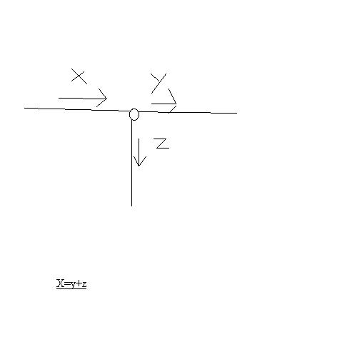

T
timc
Det går altid mer strøm i seriekomponenten som står forran paralellkomponenten.
Dersom seriekomponenten står etter, så KAN det gå mer i paralellkomponenten.
Strøm inn og ut av ett punkt MÅ totalt sett være lik null.
-Tim

Det er nettopp det. En logisk brist i forklaringen fra RS her, derav mitt spørsmål om å utdype, for å sette lys på problemstillingen. Slik jeg ser det; dersom Naim bruker en L-pad demping av diskanten (en seriell og en parallell motstand) så vil den serielle stå foran den parallelle, jmf hele poenget med en L-pad. Derfor kan det ikke gå mer strøm eller effekt gjennom parallellmotstanden, så langt jeg kan forstå. Eksempel;
Det kan selvsagt også tenkes at denne parallelle motstanden er del av en sugekrets, men det er vel heller uvanlig i diskanter.
T
timc
Vidar P skrev:
Det er nettopp det. En logisk brist i forklaringen fra RS her, derav mitt spørsmål om å utdype, for å sette lyd på problemstillingen. Slik jeg ser det; dersom Naim bruker en L-pad demping av diskanten (en seriell og en parallell motstand) så vil den serielle stå foran den parallelle, jmf hele poenget med en L-pad. Derfor kan det ikke gå mer strøm eller effekt gjennom parallellmotstanden, så langt jeg kan forstå. Eksempel;
Du har helt rett. Fikk ikke opp hele innlegget ditt før jeg la ut forriege svar.
Teoretisk kan du ha en paralellmotstand som drar mer strøm enn seriekomponentene, men i praksis er det aldri slik. Spør deg selv: "hvorfor skal jeg skende mer strøm gjennom en paralellmotstand enn gjennom elementet?" Det gir ikke mening, og dersom det må til, er konstruksjonen katastrofalt dårlig.

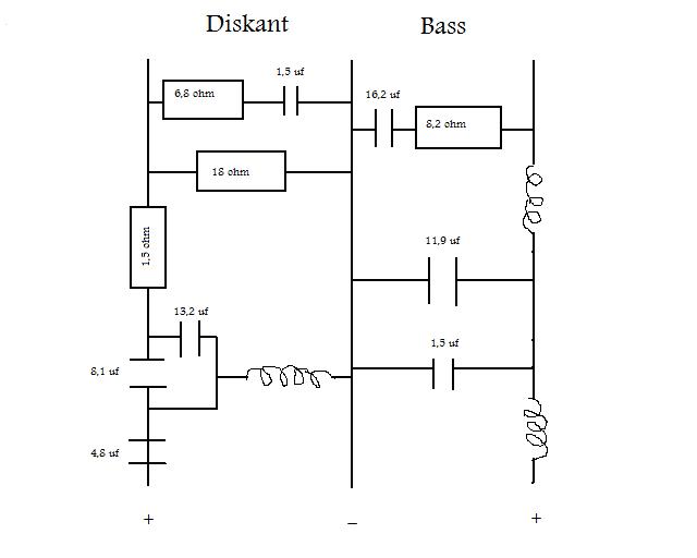

Vel...
Jeg bestiller nye motstander nå i helga. 2 stk. Duelund og 6 stk. Mills 12w/1%.
En Duelund (1,5 ohm)i serie med diskant og to Mills i paralell. Bassen har en motstand i paralell.
Når det gjelder filter konstruksjon, så er det vel her snakk om både dempeledd og notsh-filter inne i bildet.
Hva vet jeg.... Her er filteret:
Jon A

Da er nye motstander montert og 12-15 plater har gått i spilleren. Så hva er resultatet?
Vel... Hadde vel ikke ventet SÅ stort utslag på lyden. Dynamikk! Allt låter mer naturlig og analogt.
Ikke bare instrumenter, stemmer og lyder hver for seg, men hele lydbildet er mer nyansert og ballansert.
Endte opp med Duelund i serie med diskant, og to Mills i paralell.
Bassen fikk en M-resist 20W i paralell. Snaut 600 vel anvendte kroner.
Jon A
Jon A
Artig at du fikk samme opplevelsen av dette som meg,syns og det er velanvendte penger :D
mvh Filip
