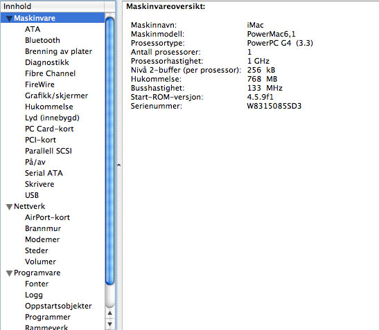

Når jeg går inn her
Så får jeg ingen valgmulighet på wordlength/samplerate i det hele tatt, men er det egentlig noe problem så lenge alt jeg har av musikk er 16/44?

Hei!
Du ser jo bildet mitt over her, og det står eksterne ht. ikke digital ut.
kan det ha noe med dette å gjøre?

K
KindOfBlue
Om du ser på bildet av ditt panel og det jeg tok, vil du se at jeg har valgt Output, mens ditt er stilt på input ...
Så om du gjør de justeringene så burde du også kunne se dig out og kunne gjøre innstillinger.
Du glemte teskjea ;)
Alle de stedene i Lyd/midi oppsett, med pil opp/ned i blått er det ingen alternative innstillinger hos meg.
Dersom dette da eventuelt må gjøres helt andre steder, så må jeg få det inn med teskje.
Jeg trykker på blå piler på alle fire steder (hvor det hos meg står innebygd lyd og ingen alternativer vises, heller ikke der nede med format.
