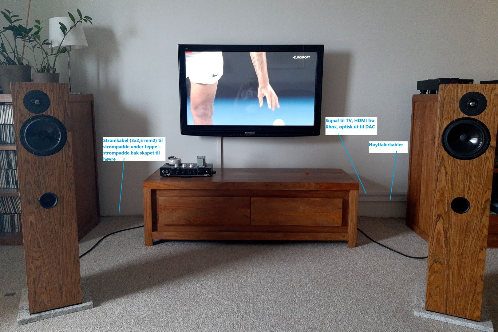

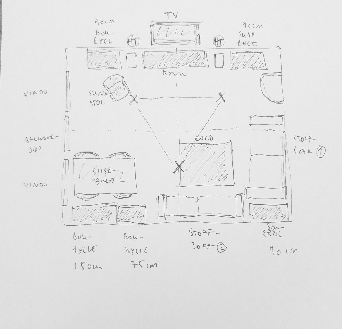

Vår stue er 4,5 x 4,5 m:
Til vanlig står høyttalerne som på tegningen (HT). Når kone og unger er ute, setter jeg lyttestolen der det nederste krysset er, og drar frem høyttalerne:
Høyttalerne står på glatte granittheller, så de er enkle å skyve på teppet. Et kompromiss jeg kan leve med.
