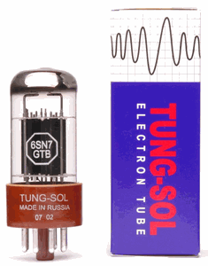

Noen som har prøvd disse: Tung-Sol 6SN7GT New Production?
