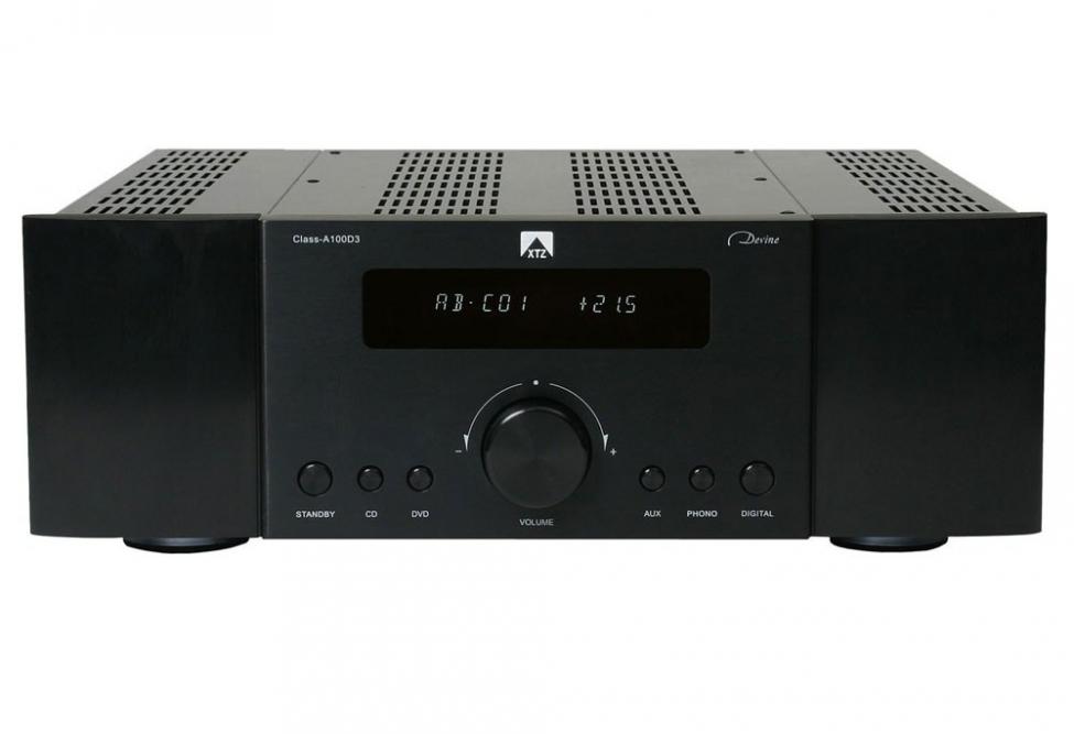

Ser du også på produkter utenfor Hi Fi Klubben, ville jeg sterkt vurdert XTZ A100 D3 (handles kun på nett);
XTZ Class A100 D3 Stereoforsterker - Sort - Stereoforsterker - Stereo
Da får du en forsterker med både platespillerforsterker/RIAA og DA-konverter innebygget, samt muligheten
for å koble om til (mindre effekt, men varmere og glattere) Klasse A lyd.

Hvorfor vurderer du ikke XTZen? Der får du det beste fra begge overnevnte bokser, men i tillegg en god
DA-konverter - som forbedrer lyden fra digitale kilder betraktelig. Og sannsynligvis en bedre lydmessig match
med høyttalerne dine enn overnevnte forsterkere (veldig synsing (!) - siden jeg ikke har hørt Denonen).

Kunne vurdert XTZen, men det virker ikke som surround.no selger den lenger. Jeg kan bare finne den til salgs i svenske butikker, og jeg vet ikke om disse leverer til Norge.
