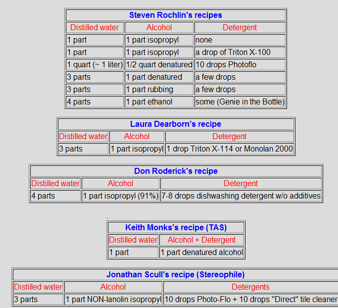

Juryen er fortsatt ute på det beste blandingsforholdet; men noe slik;
1 del isopropanol
4-7 deler vann
1 drp Zalo (e.l.) på en liter
Hos meg på min VPI er det iallefall gulle godt ift VPI-væska; jeg liker ikke VPI sin væske, den er som du beskriver i førsteinnlegget.

Dette er vel rett og slett såpe, er det ikke? Vi har jo ekvivalenter i Norge også, disse "Klar Sikt"-produktene man kjøper på bensinstasjon eller bilrekvisita bør være et alen av samme stykke, eller hva?
Sånn i ytterste konsekvens så kan man jo si at noen dråper Zalo også er såpe. Jeg pleier å bruke "Klar Sikt" eller liknende på spylevæsken på sommeren pga insekter, men jeg drypper på litt Zalo på tanken når jeg ikke har "Klar Sikt", og det gjør samme nytten. Jeg tror såpe har mye for seg i platerens også. Pleier å ha en vaskerunde ellr to uten såpe etterpå, for å "skylle" ut evt residualer.
Det er imo slik at fremgangsmåten ved vasking er mye viktigere enn merkenavnene på rensevæske!!!!

slartibartfast skrev:
.. til slutt er vel alt du bruker en slags såpe- mener å huske de blandet den med noen deler sprit også- den er beregnet for å rense, selfølgelig, men også for å tørke av uten å etterlate noe form for film, osv.
Nja, såper er kjemisk veldig godt definert. Vi kan lage de i kjemitimen på gymnaset.
De er å se på som alkalisalter som brukes til å løsne smuss fra overflater; natriumsalter brukes til å lage faste såper, mens kaliumsalter brukes til å lage flytende såper.
Sånn bakgrunnsmessig; den upolare delen av såpeanionene søker seg vekk fra det polare vannet og fester seg på smuss slik at smusset løsner. Den upolare delen av såpeanionene binder seg til fettet slik at de (såpeanionene) ligger som en film rundt hver enkelt fettdråpe. Såpeanionene som festet seg til smuss har den polare delen ut mot vannet, og vil derfor frastøte filmen rundt det frigjorte fettet. Dette er en helt annen virkemekanisme enn f.eks sprit, og følgelig virker såpe og sprit på forskjellig type smuss.
Det jeg iallefall ikke hadde gjort var å høre på labans innspill om at isopropanol bør man holde seg vekk fra. Det er, tør jeg si med faktisk den største trygghet både faglig kjemisk og erfaringsmessig som platerenser, bare tull. Med all respekt for labans erfaringer og opplevelser med rensevæsker, og i all vennlighet.
Å bruke ren alkohol som han sier (isopropanol er en alkohol, eller isopropylalkohol evt en sekundær alkohol om man vil) er altfor generalisert; slike råd er det eneste man bør holde seg unna, unntatt ting som laban kanskje sikter til da, etanol. Det ødelegger vinyl. I bet ya!

Beste mening er også forstått, og beklager om det virket "harsh", det var ikke meningen. Men for å gå på rådene dine da; etanols virkning på vinyloverflaten da? Skal gjøre det enkelt; det er en grunn til at vi ikke bruker det i spylervæske. Det ødelegger gummi og vinyl, dvs viskerblader, vinduspakninger etc.
Isoprop som tørker på glass etterlater residualer det er helt rett som du sier. Men man suger det opp, lar det ikke tørke. Personlig vasker jeg med en runde "skyllevæske" også. Det fungerer finfint.

Bare for å presisere; all isopropyl (alkohol) i oppskriftene dine er det samme som isopropanol. Og det går igjen i alle oppskriftene dine på lista. Unntatt den ene (Keith Monks) som sier denataturalisert alkohol, som igjen typisk er en blanding av bl.a metanol, isopropanol oa. Samme som blårens alt sammen med andre ord, pluss litt additiver.
