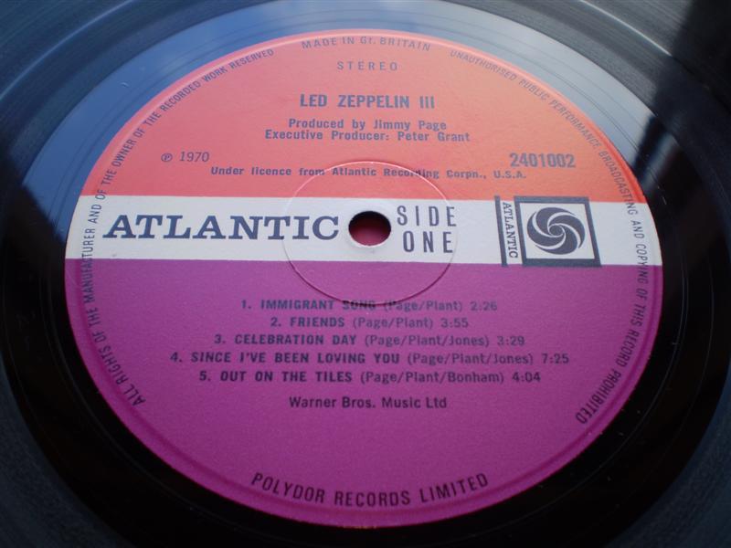

Har de fire første Zeppelin på plomme-rød UK Atlantic førstepress, og de låter meget bra de. Har også Zeppelinboksen Mothership som er mastret av Stan Ricker(ex mastering engineer for MoFi), og de er vel bedre på noen parametere, og til en pris på under 500 spenn da jeg kjøpte boksen er det et veldig godt kjøp. Er noe eget med førstepresser da, men de koster også en del hvis en ikke har hatt de fra de var nye da :)

Da bør du kaste deg på ebay.co.uk og kjøpe deg pressingene på plomme-rød Atlantic. Er du heldig så får du et eks til en grei pris som kanskje bare trenger en vask for å spille godt. Var god vinyl i de pressingene som ble presset før oljekrisen i 1973 :) Atlantic skiftet etikett i 1972 da Kinney Group tok over distrubusjonen fra Polydor Uk ;)

Når du sier plømme rød atlantic, så mener du selve labelen, ikke sant?
Dvs selve plata er svart.
