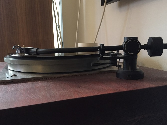

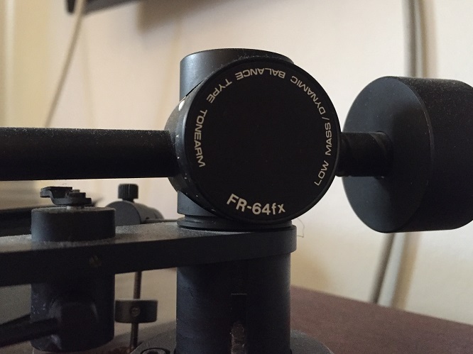

Har en Art9 gående på en slik arm her hjemme om dagen, tilsynelatende uten problemer. Har også gode erfaringer med Dynavector DV-20X-L. Begge kan høres her om du er interessert. Har inntrykk av den arma er litt altspisende, men må innrømme at jeg ikke har tatt særlig hensyn til teorien. Koetsu Black og Benz LP har heller ikke skjemt seg ut på den.
edit: med forbeold om det er samme fr 64 fx da. Mulig dette er en tyngre utgave?
Vis vedlegget 456080
Vis vedlegget 456081
Samme arm men med B60 base.

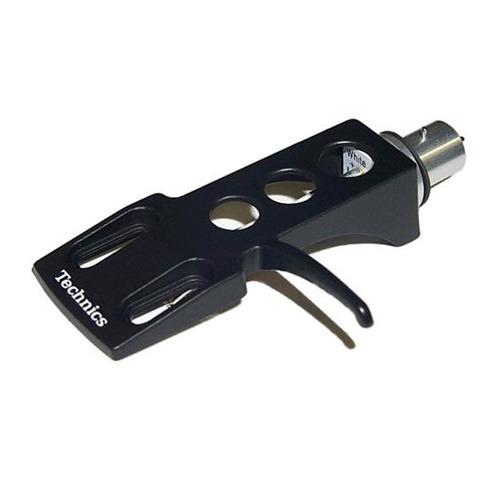

Om du ønsker å bruke armen med mykere pickuper, er Tecknics (SFPCC31001K) shellet (5,6 g) et utmerket
alternativ som reduserer effektiv masse ned til rundt 14 gram.
