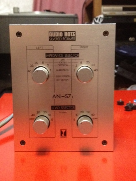

57.496
111.545
Nei, ikke den nye Kondo'en. Har forrige modell step-up, som i prinsipp er lik bare med flere muligheter da den har fire trafoer. Meget anvendelig til mer enn bare Kondo's egne pickups. Det er noe eget sexy med Kondo bitene... bare må ha.... litt......
57.496
111.545
Jo.
Edit; men ikke denne :D
