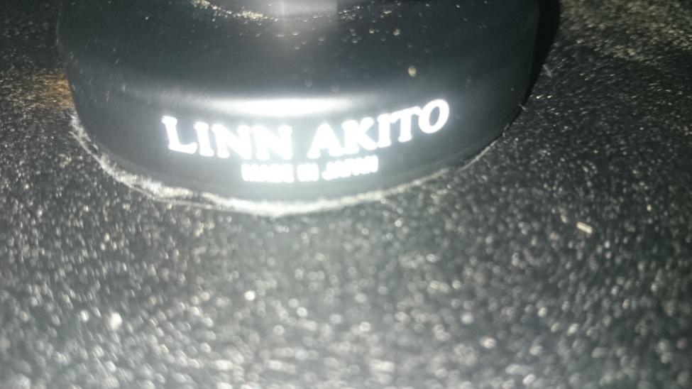

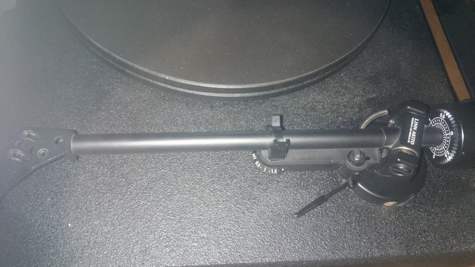

Jeg legger ved bilder av armen;
Tror det er en Linn Akito, Made in Japan.
Jeg beklager dårlige bilder.

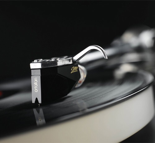

Det er heller ikke noe i veien med å se på noe annet enn Ortofon
Jeg har ca 0 peiling på dette så jeg er svært åpen for forslag! Kom gjerne med innspill. Har et busjett opptil 5.000,-
Det MÅ vær en MM Pickup. Jeg er på jakt etter noe som spiller Rock, Prog og Metal. Hører på Opeth, Dream Theater, Tool, Marillion, og ting og tang i den gata der.. :)

Dynavector 10x5 er en high output pu som du kan kjøre på MM inngangen,burde passe bra til både spiller og musikksmak :)

Ok. En Japan Akito, som forøvrig begynner å få noen år på baken, er det jo blandet entusiasme om. De var vel bl.a. behengt med ikke alt for gode lagre.

Black er jo omtalt som verdens beste mm pickup?
...av Ortofon. ;)
10x5 er en high output MC. For meg er 2M Black alt for "korrekt" og snill, mens 10x5 m.fl. Er skikkelig rock'n'roll. Poenget er at pickuper låterforskjellig, og du bør kjøpe det du liker best å høre på. Mange elsker Ortofon, andre foretrekker andre ting. Jeg hører på samme musikk som deg, og har 10x5, og tror at andre mulige suksess-pickuper er f.eks. Benz Ace H og Sumiko Evo. Du burde jo aller helst høre på noen forskjellige først. :)
...av Ortofon. ;)
....eller av Stereophile pluss en hel del andre seriøse testere:) Det er vel liten tvil om at Ortofon 2M Black regnes som den aller beste MM pickup...Det er ikke det samme som at absolutt alle må like den...
Pickuper høres forskjellig ut i forskjellig oppsett. Har du et anlegg som "mangler" ett eller annet lydmessig, så vil ikke 2M Black gi deg noe. Den er temmelig nøytral. Så mener noen at nøytralt er kjedelig, men så langt der i fra. Er anlegget satt sammen etter en jevnest mulig nøytralitet, er 2M Black helt fantastisk. Den spiller da like bra på moderat volum som på høyt volum. Men si du monterer den i et oppsett som kanskje mangler litt bass, så vil 2M Black kanskje bli litt blek.
Her hos meg spiller 2M Black rock, klassisk, jazz, opera eller musikk som Røyksopp, Michael Jackson, Tori Amos, Dire Straits, Billy Idol med bravur. Det låter tight, dynamisk, oppløst og rokkefoten klarer ikke å stå stille. Og det er mye takket være 2M Black.
En pickup kommer helt an på resten, og min erfaring er at det er umulig å lytte til anbefalinger. Og skulle en som anbefaler mot all sannsynlighet ha nøyaktig ditt oppsett; vel, så har dere forskjellig rom dere spiller i.
Mitt råd: bygg ditt oppsett rundt nøytralitet. Da spiller musikksmak ingen rolle. Du kan spille alt du måtte ønske:)
EDIT: leste kjapt en test hos TNT Review hvor de var meget fornøyd med kombinasjonen Sota Comet Series 4 med Ortofon 2M Blue. I såfall er nok din spiller med en 2M Black knall...

Fin spiller du har fått! Jeg ville definitivt beholdt Linn-armen, det er jo noe av det fineste med spilleren. Og så sier du at du vil holde det enkelt...
Kjøp 2M Black hvis du kan, men 2M Bronze er et godt alternativ hvis du vil spare penger. Den regnes vel for å være litt mer utpreget analytisk i lydprofilen. Ikke at 2M Black har mindre detaljer, men der er alt bra og "i balanse", så den oppleves først og fremst som Nøytral. Det liker jeg.
Det er helt feil.
Det er nok 2M Blue du refererer til. 2M Bronze har en varmere karakteristikk enn Blue og Black.
Okei. Jeg har ikke hørt Bronze men har lest ganske mye sammenligning mellom de to. Whathifi kaller f.eks Bronze for "incredibly analytical". Hi-Fi World skriver: "Highly detailed and insightful, but lacking warmth and body." Men alt er jo subjektivt.

BTW - hvilken Akito arm er det. Den er produsert i 3 versjoner (Akito, Akito 2 og 2B)
Akito var produsert i Japan, Akito 2 og 2B i Skotland. Sistnevnte ble introdusert sent 2009/tidlig 2010.
Akito 2 og 2B er samme armen. B står for Boxed, altså at den leveres i en eske. Det kom for øvrig en revidert Akito 2 for et par år siden som skal være en del bedre, men prisen gikk også opp til 15000,- som etter min oppfatning er noe pepra.
Den Akito1 som det refereres til her har et noe frynsete rykte. Visstnok mange med dårlige lagre. Ville heller hatt en 303 hvis den lar seg montere i riktig avstand fra spindel.
Det har du selvfølgelig helt rett i. Det er den reviderte som (så langt jeg har forstått det) kom i 2010. Ser at den enkelte steder refereres til som Akito III.
På Linn-forum brukes ofte betegnelsen Akito3 ja, men Linn selv har ikke døpt den om så de kaller den fremdeles Akito2. Temmelig misvisende da den er forbedret ganske kraftig noe som burde vært synlig i navnet. Men det er jo typisk Linn............
