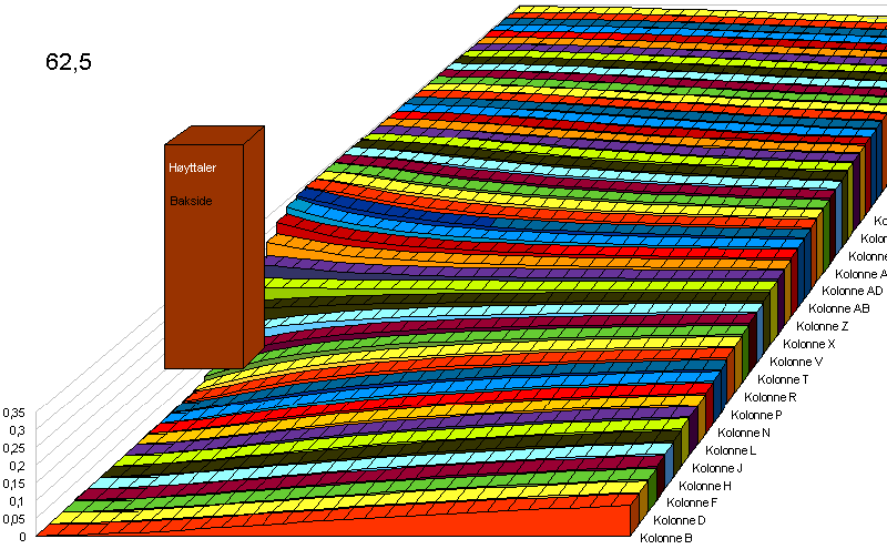

De som har fulgt med en del har trolig fått med seg hybrid dipol prinsippet, samt mitt engasjement ift spredningskontroll. Utfordringen så langt har vært å få til homogen spredning ved alle frekvenser. For bassfrekvenser fungerer hybrid dipol bra fordi det aksepterer refleksjoner som bidrar positivt. Ved høye frekvenser er det ganske lett å til spredningskontroll innenfor akseptable fysiske mål, men for mellomtoneområdet blir det enten veldig stort, eller det bidrar med en del uønsket tilleggsutstråling.
Jeg tror jeg kan ha funnet en løsning som er kompakt og ekstremt homogen. Den krever digital prosessering og flere elementer men tilsynelatende klarer den nesten total kardioidspredning.
For å teste hva som skjer har jeg forsøkt å gjøre noen feltsimmuleringer. Disse er svært forenklede og tar ikke hensyn til alle artifakter. Det er først og fremst området bak høyttalerne som er mest korrekt. Jeg vil ikke gå helt i detalj om hvordan dette fungerer ennå, men jeg har lagt ved disse skissene som viser 62,5Hz + 3 oktaver, men ved en mer detaljert simmulering mener jeg det ville fungert over et større frekvensområde også. Da er det imidlertid mer og mer beaming fra elementene som tar over.
Snickers-is
05.02.2004
18.825
17.867

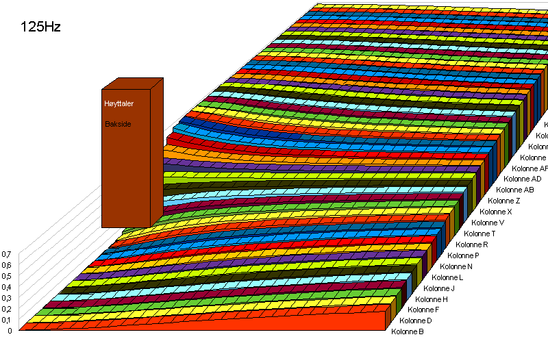

En liten forklaring til diagrammene:
Vi ser høyttaleren bakfra.
Diagrammet viser lydtrykket i et fysisk område rundt høyttaleren. Jo høyere planet ligger jo mer lydtrykk. Avstanden er ikke så vesentlig da det ikke forandrer seg før det treffer eventuelle vegger osv.
"Kolonne B" viser lydtrykket fra midt bak høyttaleren og ut til ca 60cm til den ene siden. I utgangspunktet vil dette være symmetrisk mot begge sider. Kolonne B befinner seg ca 30cm bak høyttaleren. Dybden på hele diagrammet er ca 1 meter, men som det fremgår av diagrammene er ikke det så vesentlig da alt skjer innenfor ca 30x30cm.
Med andre ord ser vi bare området på den ene siden av høyttaleren. Hensikten er å vise hvor lavt lydtrykket er bak høyttaleren i forhold til foran. Alle rutene er 2x2cm. Lytteavstanden kan fint være ned i 50cm, og det er ingen spesielle krav til avstand mot bakvegg.
Et viktig poeng her er at fordelingen av lydtrykket forholder seg ekstremt jevn i hele rommet, og er kraftig dempet bakover i forhold til fremmover.
Jeg synes ikke dette er veldig enkelt å forklare på en forståelig måte, så ikke vær redd for å spørre dersom det er uklart hva som skjer her.

Tror du må forklare mere.
Hva viser kollonne B fra venstre til høyre?
Hva viser den bakerste kollonne fra venstre til høyre?
Ser fram til en diskusjon om dette.

Er den bakerste kollonnen lydtrykket i front?
Snickers-is
05.02.2004
18.825
17.867
Ja, fra midten og 60cm ut til siden.

Snickers-is
05.02.2004
18.825
17.867
Tankegangen deler jo en del vesntlige parametre, men det er visse ting som skiller dem.
Prinsippet til BO-høyttalerne er at de måler på to punkter. Det ene er veldig nær elementet, det andre er 10cm lenger ut. Dette skal i følge utvikler gi tilstrekkelig info til å kunne si en hel del om de mest vesentlige modes i det aktuelle rommet.
