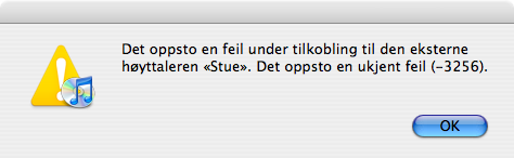

    Så jo fint ut dette.... helt til jeg skulle spille "Fleet Foxes".
    Det funket jo ikke og jeg fikk opp dette
    EDIT Kl. 1613 i dag: <Jeg ser/så bildet hjemme, jeg ser bildet her når jeg bruker safari, jeg ser ikke bildet her med explorer, MEN jeg ser masse ande bilder her (også i denne tråden) med samme explorer???
    Kan det ha sammenheng med filtype som bildet ble lagret i (med)?>
    Nå skal jeg køye, men det kunne vært fint å få greie på hva det kan være slik at det kan rettes senere i morgen.
    Fikk ikke koblet til ht. som jeg har kalt "Stue"
    Det er musikk over macht.
    Mvh.KW ???

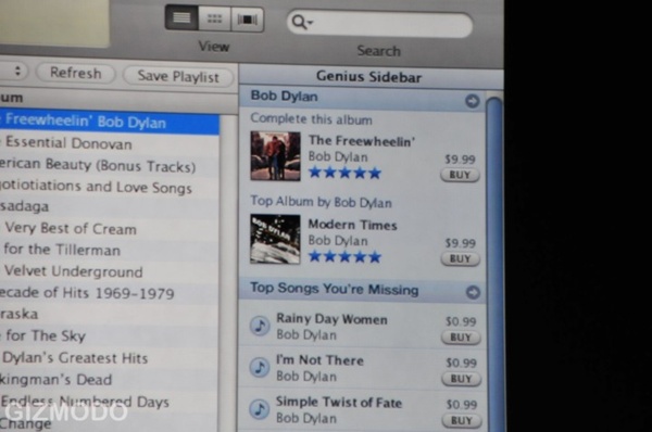

    Umm - tydelig at den "Genius"-funksjonen trenger litt arbeid...
    Sakset fra http://www.dagbladet.no/kultur/2008/09/11/546529.html
    Skikkelig galt går det når man beveger seg til norsk musikk. En Genius-spilleliste basert på «Grevling i taket» med Knutsen & Ludvigsen gir først opplagte valg som De Lillos og Lillebjørn Nilsen, men så går det helt skeis. Rune Rudberg, Ole Ivars, Dollie de Luxe og Banana Airlines?
    Tusen takk, men jeg tror ikke det. Plutselig er Genius blitt platebutikkekspeditøren fra helvete. ;D ;D ;D
    Kanskje "Genius"en egentlig er en "Idiot Savant"? For å være fair - det skal helsikkes mye arbeid til for å få noe sånt til å funke ordentlig. At det glipper her og der, tror jeg nesten en må forvente.
    Det som er mindre bra, er den patenten der den foreslår å kjøpe musikk du allerede har :eek: Ikke bra! :(

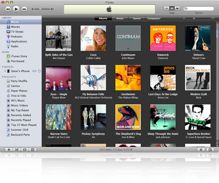

    Da har jeg også tatt iTunes 8 i bruk. Noen kommentarer:
    Den nye visningen av album var fin. Jeg skalerte den til å vise 10*5 album pr side. Oversiktlig og fint. Den hentet ikke alle bildene fra filene (Jeg har embeddet albumart på alle mine filer), men det løste seg vet at jeg klikket på album som ikke kom opp automatisk.
    Når jeg valgte hurtigknappen: Spill album begynte den ikke å spille albumet med mindre det/filene var merket. Hvis filene ikke er merket må jeg dobbeltklikke og får da opp albumet i egen visning / filter. Litt kinkig med hensyn til at merkingen også bestemmer auto-sync med iPod. Siden jeg har 700 GB samling og bare 160 GB iPod kan ikke alt være merket. Ser ut som om jeg må gå over til manuell oveføring til iPod for å få alt til å virke.
    Noen knapper hadde forsvunnet. Ved import bruker jeg alltid Eject knappen ved siden av Import knappen. Den var nå borte.
    Infobildet ved ripping var endret. Når en velger et helt album var flere felt flyttet til egen tab. Den mest irriterende var merke for samlealbum. Jeg bruker iTunes til å sortere samlingen og når den er merket blir alt lagt i mappen samlealbum. Der vil jeg bare ha de med forskjellige artister! Litt mer arbeid / å huske på ved ripping.
    Det å legge til coverart / embedde de tok også merkbart lengre tid.
    Alt i alt nok en gang en blandet opplevelse. Bedre avspilling og tyngre å importere /rippe. Ønsker de at vi helst skal kjøpe? ::)

    Jeg er ganske begeistret for det nye grensesnittet.
    Ser for meg at iMac Touch (og gjerne som en tynn eller halvt tynn klient) lurer i bakgrunnen til neste Apple Keynote, og at da grensesnittet blir ytterligere forfinet når det blir lansert.
    Da er det over og ut for Sooloos og andre ekstremt prisede mediacenter-løsninger.

    Her er det hverken grumsete eller finfin musikk.
    Finner ikke "stue" får jeg opp hver gang jeg prøver.
    Har dratt ut kontaketen til den Airporten i stua, har også satt inn den i kjeller (som var tatt ut grunnet at anlegget der ikke brukes.
    Har prøvd på nytt , njet!
    Jeg har en mistanke om hva som kan være galt.
    Det startet i går kveld med at jeg fikk melding om ny versjon av iPod (touch) til (var det) 2.01 (et eller annet).
    Gjorde det og da jeg var ferdig sto det straks en ny melding om (ytterligere) ny versjon (den siste) av iPod, men for å få den så måtte jeg ha ny versjon av Quick Time 7.5.5. OG iTunes 8.0
    Jeg gikk i gang med nedlasting/innstallering av de to sistnevnte og da det sto krever omstart av maskinen da det var ferdig, så gjorde jeg det som vanlig........ og gikk å satte på ei vinylskive.
    Det hadde tydeligvis (og antageligvis) ikke skjedd en reell omstart, fordi maskinen p.g.a. noe junkmail delete (som muligens må gjøres manuelt) hadde stoppet det hele.
    Likevel kom iTunes 8.0 opp igjen og jeg ble mer opptatt av å sjekke ut det.
    Kan det være dette som er grunnen til at jeg har trøbbel og hva gjør jeg i så fall da, de nye programmene ligger der innstallert, det lyser grønt på airport express i trådløst-nettverk.
    Noen som kan hjelpe?
    Mvh.KW

    KindOfBlue skrev:
    @KW
    Ta en kikk her. Flere som rapporterer problem.
    Prøv å gå til Systemvalg>Nettverk>Avansert>TCP/IP og slå PÅ IPv6
    http://discussions.apple.com/thread.jspa?threadID=1701084
    Takker!
    En skrev:
    I had this same problem when I tried to stream to WiFi. I was running an airport express with firmware 6.2 and it produced the -3256 error code. I then upgraded to the 6.3 firmware and everything worked great.
    Edit: OK fant noe Quick Time som var navngitt 6.3 for 10.2....
    Hvor i all verden finner jeg ut om jeg har den eller den firmware på basestasjon ???
    Jeg har ikke basestasjon men et Airportkort som jeg kjøpte og installerte for ca. 2? år siden.
    Den heter: 405.1 (3.90.34.0.p18), sier ikke meg en døyt ;D
    Eller hvor(dan) finner jeg ut hvorvidt noe må oppgraderes og på hvilken måte oppgraderes det eventuelt ? Nytt Kort?
    Kanskje det snart er like greit å kjøpe en helt ny iMac ::) tror nok kanskje det ja.
    Hvor slår en eventuelt av EQ nå da, har vel glemt det siden jeg ikke skrur den av og på, men nå skal den sannsynligvis slåes av da.
    Gjør jo ikke no så lenge jeg likevel ikke får brukt det ;D
    Mvh.KW

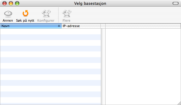

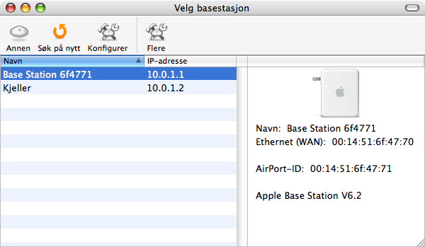

    Er der nå og jeg har Apple Base station 6.2
    Airport-adminverktøy?
    Airport set....and snow?
    Airport oppsettassistent?
    Det er valgene jeg har som starter på Airport............
    Regner med at det må være den første åpner den, men får ingen spørsmål om jeg vil oppdatere.
    Og du sier jeg må være tilkoblet Airport express, men det er jo det som er problemet, får ikke koblet det til :-\
    Mvh.KW
    Edit: ingen programvare for oppdatering, alt er oppdatert.

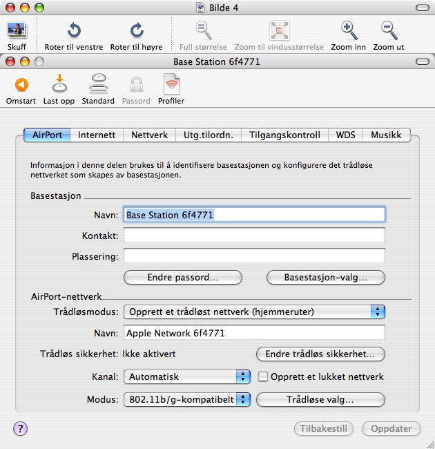

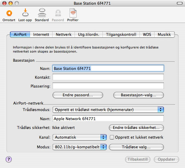

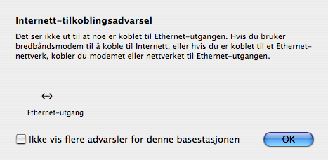

    Drev og prøvde litt og fikk opp dette.
    Først
    Så dette eller kanskje egentlig dette først med advarselen over og så dette når jeg trykket OK
    Trykket så på last opp, nr. 2 fra venstre oppe og fikk opp dette bilde nederst noe jeg aldri har sett før heller ikke det midterste ;D, ser her at dette er den første airportExpressen min som ikke er 802.11 n men b/g, kan det ha betydning?
    Og hvilken skal stå først på priolista, spør fordi jeg fikk dårligere signal kvalitet i stua på siste versjon som kanskje er 802.11n/b/g når den eldste uten n står på førsteprioritert (nå går det snart rundt for meg her ;D).
    Skriver det fordi jeg for en tid tilbake måtte sette den eldste i stua for å få best mulig signalkvalitet begge steder.... ???
    Mvh.KW

    KW
    30.11.2002
    6.388
    391
    Bærum
    Veit ikke for jeg får ikke spilt en dritt, derimot så får jeg hørt på vinylskiver.
    Ganske tungt å tenke seg å gå ned i kjeller for å hente cd for deretter å bruke drivverket, dog en mulighet ;)
    Er blitt fortalt at feil -3256 visstnok er knyttet til brannmur og at det (kanskje?) skal hjelpe å gå inn på deling og så brannmur og så krysse av på iTunes musikkdeling.
    Mitt problem er blitt (unødvendig større) fordi jeg klusset til noe i et forsøk på å FIKSE det/noe annet.
    Dessuten får jeg heller ikke til å oppdatere fra 6,2 som jeg har til 6,3 som KoB har nevnt som løsning over her.
    Får se om jeg gidder nye forsøk senere i kveld, nå er jeg på jobb.
    Mvh.KW

    KW
    30.11.2002
    6.388
    391
    Bærum
    Hvordan får jeg opp dette vinduet og hva skal det stå der hvordet står trådløsmodus for meg som kun bruker Airport internt til musikk og ikke lar internett først gå gjennom airport?
    Ser dårlig ut dette her :'(
    Mvh.KW

    Høres ut som at du har rotet det skikkelig til :) Foreslår å starte med en factory default reset.
    Se her: http://support.apple.com/kb/HT1450 Der skulle du også finne svar på både det ene og det andre.
    Lykke til!

    KW
    30.11.2002
    6.388
    391
    Bærum
    Hurra ;D
    Det er musikk via AE trådløs igjen.
    Jeg startet med å resette AE til default
    1. Unplug the AirPort Express from the power outlet.
    2. Press and hold the reset button.
    3. Plug AirPort Express back into an AC outlet (still holding the button).
    4. Continue holding the button until you see the light flash rapidly, which should happen after a few seconds.
    5. Release the button.
    Slet også her noe, men det viste seg at jeg var litt utålmodig, få sekunder for meg var fra 2 til 9-10 og jeg fikk ikke noe blinkende lys, prøvde likevel men ikke noe resultat.
    Prøvde så igjen og det viste seg at noen få sekunder var ca. 3 lengre en hundremeter for menn.
    Da var jeg i hvert fall kommet dit at jeg fant AE slik at jeg kunne gå for neste ledd og oppdatere fra 6.2 til 6.3 (firmware) dobbeltklikket på min nye basestasjon (stue), men fikk ikke opp noen melding/mulighet til å laste ned dette.
    Fant så i linken http://discussions.apple.com/thread.jspa?threadID=1703134&tstart=15
    Dette innlegget:
    I too, like many others downloaded Itunes 8 which subsequently eliminated my ability to play music on my airport express. Luckily my Imac is still within the 3 years of my support so I called this morning and they told me how to fix it. The problem was that my firmware for the airport express was old and needed to be updated. Unfortunately this is not updated automatically like other software. My version was V6.2 and it needed to be V6.3. Here is how to fix it.
    Go to Applications folder
    Open Utility Folder
    Open Airport Admin Utility
    Double click it
    In the next window called "select base station" Single click on the name of your airport express, in my case, "living room"
    Check the version in the window to the right, if it reads Apple Base Station V6.2, it is old
    Click the Configure button at the top of the window
    A message will come up that says there is a newer version available
    Click the upload button
    Within a few minutes the upload will be complete, everything will reconfigure automatically, the "living room" line will disappear, and reappear. If you click on it now the version will be V6.3
    After I completed these steps I could play music remotely. Everything works great now.
    By the way, My firmware for my Airport Extreme Base Station was also old. The guy had me update this as well. Same procedure but I clicked the airport extreme. The up to date version is V5.7 on the airport extreme.
    Good Luck,
    Hersco
    Samt et med en som googlet seg frem til denne firmware oppdateringen på en appleside for oppdateringer.
    fikk lastet den ned og oppdatert.
    Nå har jeg jo også nullstilt den andre AE min, så får jeg prøve å konfigurere den også, og det skal jeg prøve på nå ;)
    Takk til de som har bidratt samt følt med meg :D
    Fy hvor ille det er å ikke ha dette i orden, og eventuelt måtte spille manuelt, særlig med hele cdsamlinga i kjeller og anlegget i stua.
    Mvh.KW

    Nå hadde jeg tenkt å først konigurere den andre AE, men når jeg velger den så blir også den nevnt som Basestasjon, men jeg skal vel ha kun en basestasjon og så skal vel den andre være nærmest en ? tjener eller klient?
    Jeg tenkte jo da å få satt navn på den og etterpå oppdatert til 6.3.
    Er det bare å kjøre på selv om det står basestasjon, jeg skal vel ikke ha et netverk til :-[
    Edit: idag har nå oppdatert også den andre Airproten til 6.3 og det gikk fint.
    Jeg ønsker å ha denne som ht. 2 eller kjeller(anlegg) om en vil, men den står kun oppført som eget netverk der hvor en kan slå av og på Airport (helt øverst på macen)
    Kan jeg bry noen med å forklare meg hvordan jeg går frem (uten at jeg nå surrer det hele til igjen, noe jeg nødig vil).
    Da ville jeg igjen være takknemlig.
    Mvh.KW
