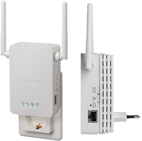

Trådløs nettverksrepeater
Hvis heller ikke nettverk via strømnettet er mulig eller ønskelig, kan man benytte trådløs nettverksrepeater, men dette gir ofte både lange responstider og lav kapasitet.
