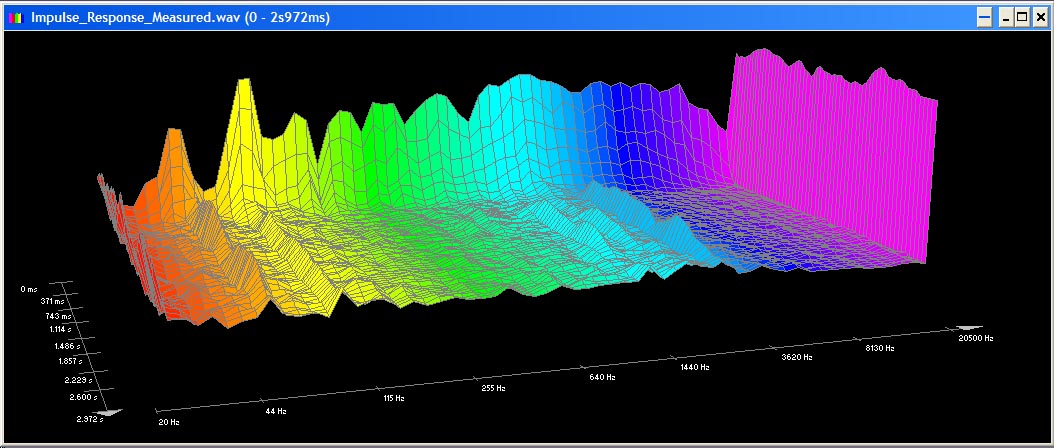

Det var det da. Nå har jeg sett litt på filene som ble generert av denne prosessen, og dersom vi begynner med Impulse_Response_Measured.wav så er dette fila som viser nivåene i rommet.
Medfølgende DRC så er det flere profiler, normal er en av disse.

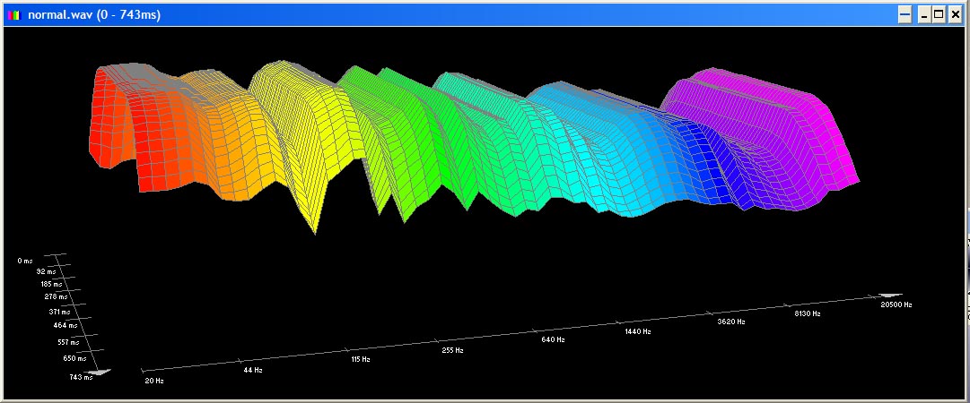

Filteret som da blir generert ser slik ut (normal.wav)

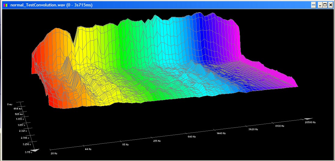

Så til slutt så lages filen normal_TestConvolution.wav. Denne beskrives på følgende måte i dokumentasjonen: These are the result of processing the measured impulse response with the room correction filters — for those inclined to analyze their uncorrected and corrected impulse responses.
Jeg skal prøve å gjøre nye målinger denne helga for å se om jeg kommer fram til ca samme resultat. Er det noen som vet om det finnes bra litteratur på dette området? Tenker da på hvordan analysere disse grafene og muligheter for å optimalisere rommet i forhold til dette? Her er det mye å sette seg inn i ser det ut til...
"etter-frekvenskurve", dette må vel bare være å spille av sinustonen via Squeezeboxen med romkorreksjonen på - for deretter generere Impulse_Response_Measured.wav på nytt? Det høres logisk ut i mine ører iallefall. ;) Resultatet bør da vel se noe ala ut som: normal_TestConvolution.wav (som vist over)
