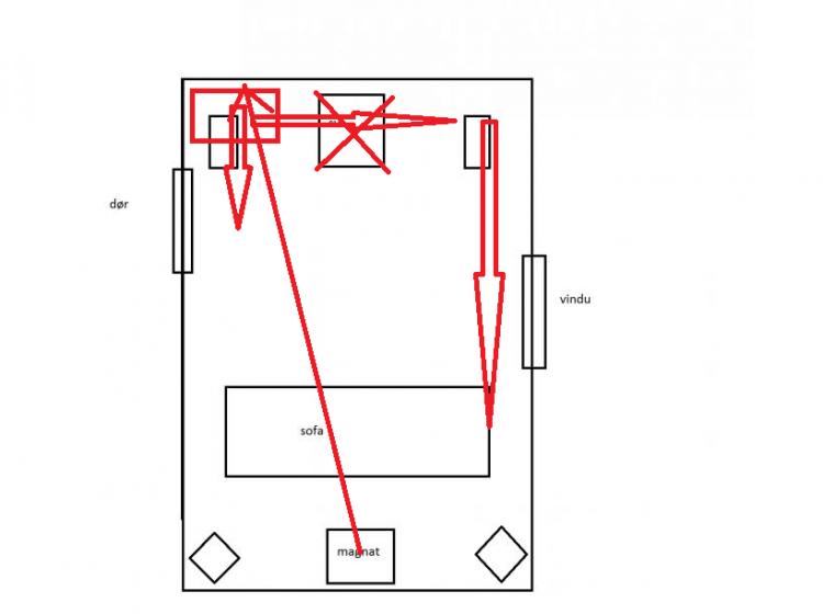

Forslag som skisse:
SVS element/port mot midten
Magnat stackes på SVS og element spiller mot sofa
eller i høyre hjørne hvis veggene er mer solide i det hjørnet.

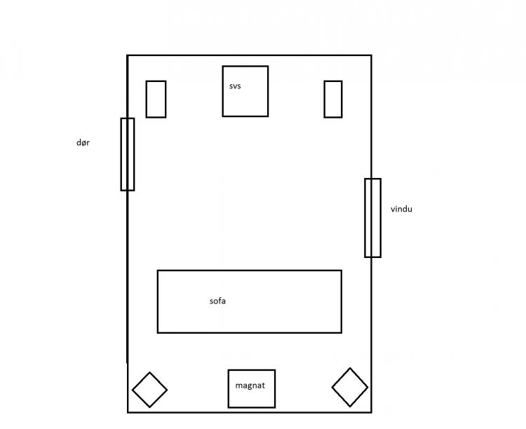

Vis vedlegget 410741
Umiddelbar vil jeg anbefale at du i første omgang kun benytter en sub i opsette dit og såprøver at plassere denne på forholdsmålet 1: 2.618 I breden mellem hoved høytalerne dine= 270:2.618= 103cm målt fra sidevæg tll center av enhed.
Du kan da efter på prøve at plasere den anden sub på samme mål ud fra modsat sidevæg eller alternativ at plasere den langs sidevæg i samme forholds tal=
370:2,61800= 141 cm ut fra vægen som hoved høytalerne står.
