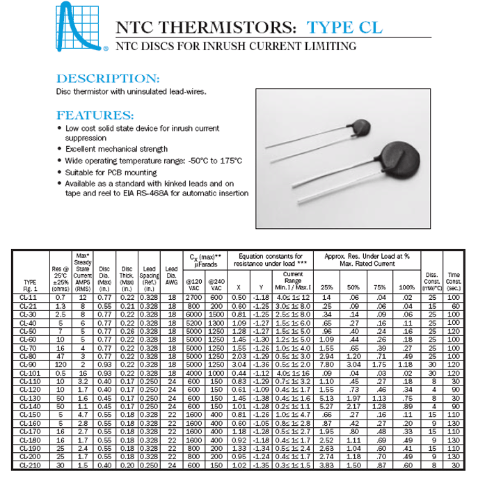

Gir ikke databladet noen svar på motstand kontra strøm (varme)? Dårlig om ikke produsenten legger ut slik info.

Datablad.... CL-60 og CL-90 er vanlig brukte typer...

Takker!
Den tabellen forteller det meste. Må bruke litt tid på å finne hva jeg trenger.

De sitter i hver sin "kurs". Fra nettkontakten går det en forbindelse til hver sikring som sitter i primæren på hver sin trafo (?). Jeg har ikke skjema, men det er slik det må bli ut i fra litt leting i "reiret".
Den ene er sikret med 2A SB. Der valgte jeg en NTC med spec 20 ohm@25C° og 1.75A max. Ved normal drift ligger det ca 2Vrms over NTC motstanden.
Den andre er sikret med 3A SB. Her satte jeg inn en NTC med spec 120 ohm@25C° og 3A max. Over den ligger det også ca 2Vrms ved normal drift. Hva som er normalt er litt flytende siden belastningen er veldig dynamisk i en PP forsterker.
Noen målinger av strømmen i de to kursene gjorde at valget ble som det ble. Og hvilke typer som er lett tilgjengelig.
