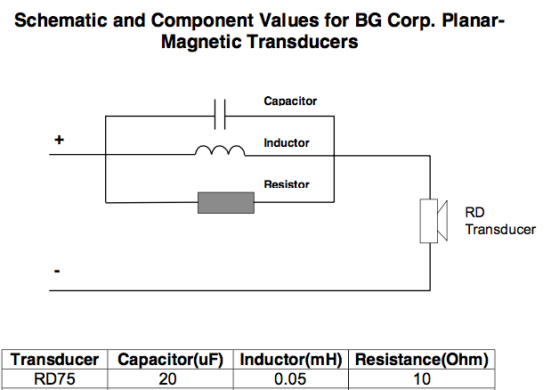

Jeg skal lage følgende notch-filter, men må ha litt hjelp til dette. Finner ikke noe særlig om dette på nettet, men det er sikkert god kunnskap her inne.
Jeg skal bestille noe annet fra Dynabel og hadde satt pris på direkte anbefaling om komponentene fra deres hjemmeside. Delefilterkomponenter - DYNABEL AS
Relativt stor prisforskjell på komponentene.
Dumt spørsmål kanskje: Det er slik at jeg må seriekoble to stk 10UF for å få 20UF..?Kondensator Mundorf EVO Oil 10uF - DYNABEL AS
S
Syncrolux
Skal du få 20 uF må du koble to 10 uF i parallell.
Men hvordan i huleste har du fått tak i et par RD-75? De gikk jo ut av produksjon for en god stund siden.

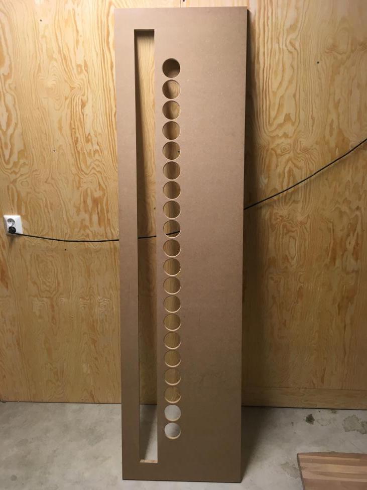

Har i dag et 2-veis system med disse båndene fra 200Hz og opp. Jeg lager meg et 3-veis system med line array som midbass i et inn-wall system. Lager også nye basskasser, men bassystemet blir likt (3x15" pr side). Dette drives av Crown Itech 6000 på bassene og dci 8/600 på LA og bånd. Jeg har tre bånd da dette også er en kino.
Kan lese litt her: http://www.hifisentralen.no/forumet...orsterkere-etc/76062-line-array-fulltone.html men jeg kommer tilbake til mer etterhvert som det blir noe interessant å skrive om.. Dette tar tid.....
Frontbaffel ferdig i går:
S
Syncrolux
Nice. Jeg hadde sjøl et 3-veis, men gitt tilbake til 2-veis da jeg synes det låt bedre, og dessuten er enklere og krever mindre hardware.
Vis vedlegget 414346
Spole-den eneste 0,05mH de har:
Spole Luft 0,05mH 0,5mm tråd - DYNABEL AS
Kondensator for denne diskanten trenger man ikke å overdrive. Jantzen Z-standard holder i bøtter og spann:
2 stk i parallell:
Kondensator Jantzen Standard Z-Cap 10uF - DYNABEL AS
Motstand:
Motstand Metalloksyd 10 ohm - DYNABEL AS
