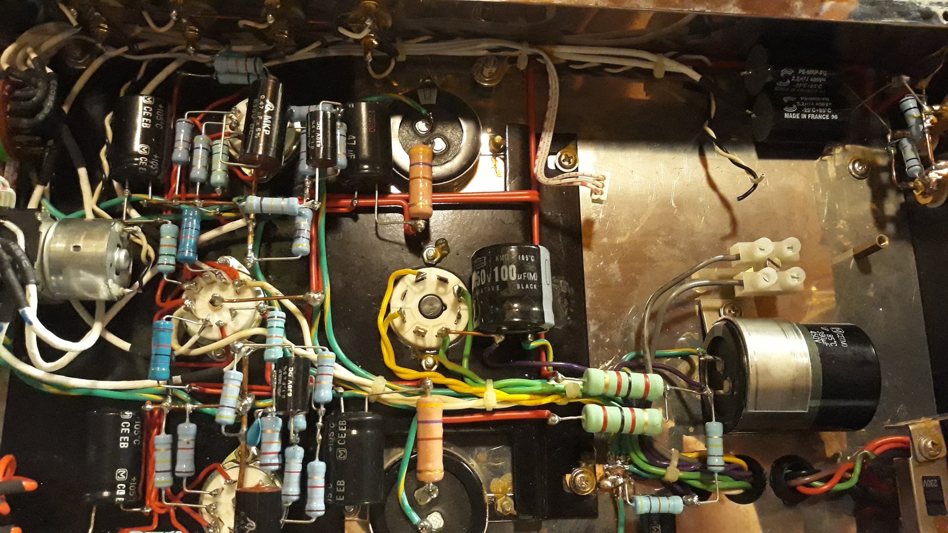

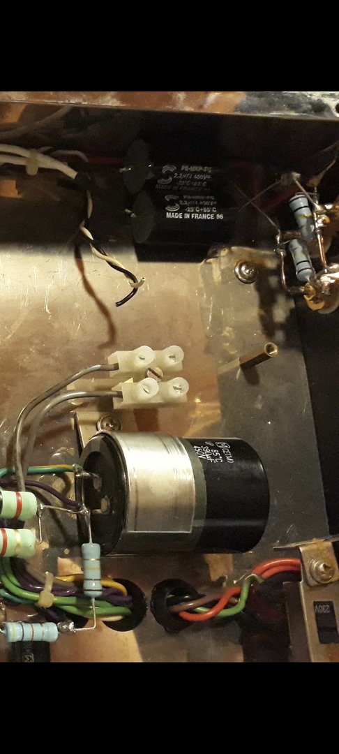

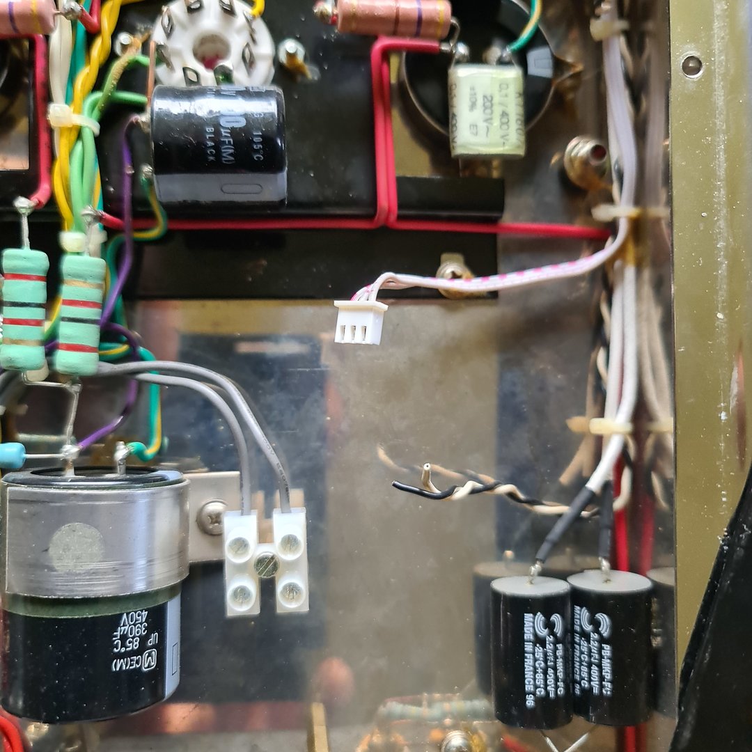

Noen som vet hvor jeg kan laste ned bruker manual å koblingsskjema til nodic ming da MC-3R . Som dere ser er det løse ender som jeg ikke vet hvor skal

Tror ikke det finnes. Kan du legge ut et bilde av hele innmaten i den? (fronten også) Synes å erindre at alle Nordic Ming Da hadde mundorf supreme silver PIO på utgangene?
Det ser ut for meg som at fjernbetjening av volum kontroll er koblet ut.

Ser ut som den sorte og hvite lederen sitter på motor til pot og den hvite med plugg er til IR dioden. Som Bambadoo sier så er nok styrekortet for fjernkontroll fjernet.

Er fjernkontroll kortet som mangler.
Hadde en mingda mc3r selv som kortetet var kaputt på..
Fant ikke skjema til kretskortet da,men fant kretskortet på ebay.
Er noe halv jalla løsning kineserene har gjort for å få volume justering med fjernkontroll.
Har du bilde av hele innmaten?

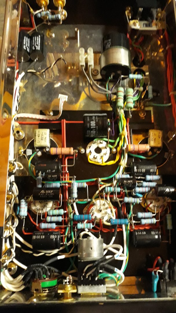

Preamp med demontert kort og uten de små kondisene.

Første Nordic versjonen jeg har sett uten Mundorf oppgraderingene.
