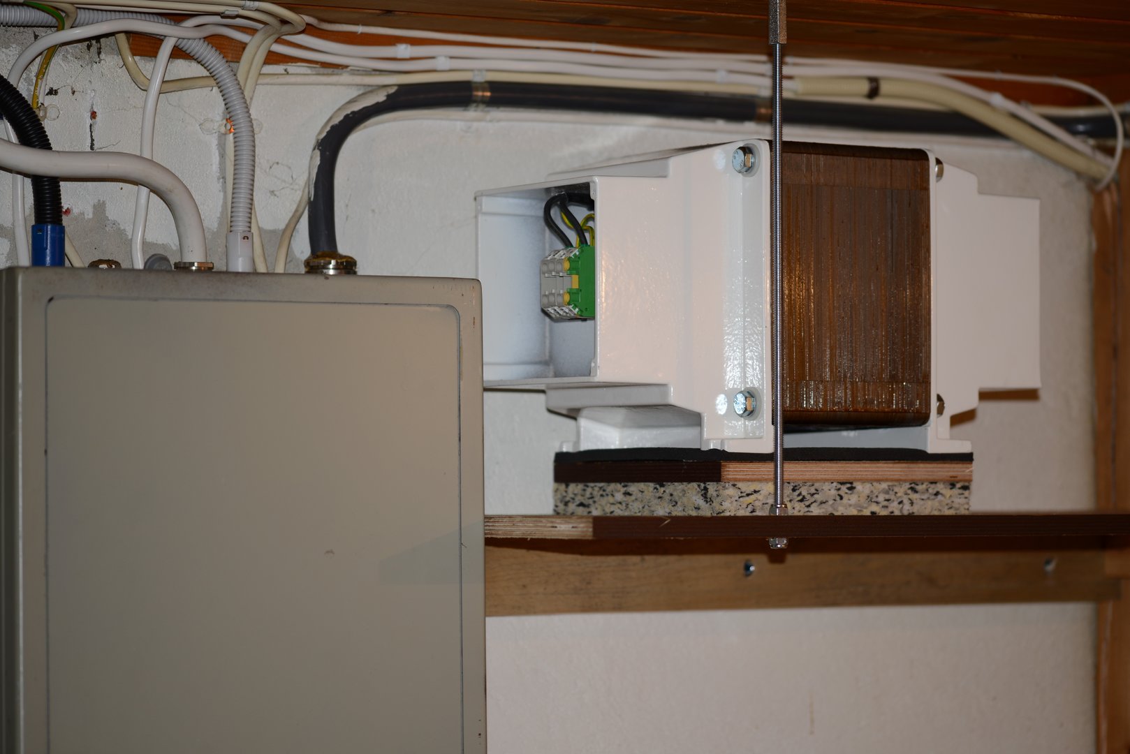

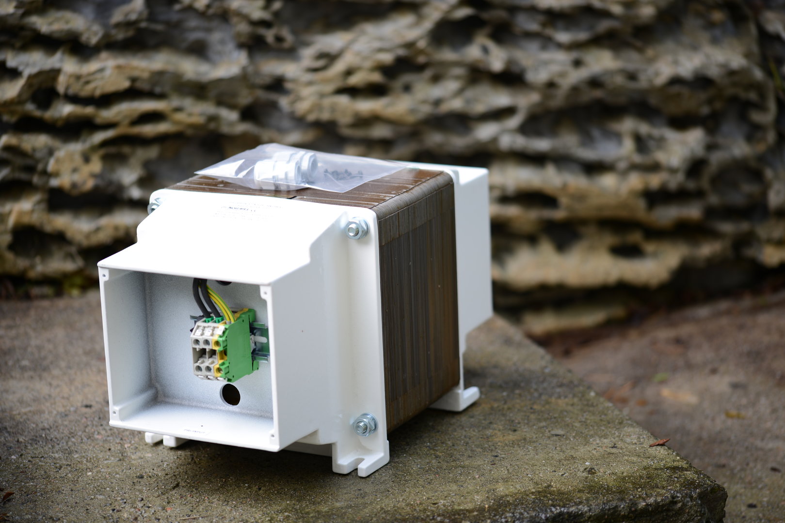

The Shy
10.04.2017
12.294
19.632
Langesund
Erfaring? Vanskelig å si om det virker på ekte, men har klart fått mindre å gruble over . Trafo er installert og kommer til å forbli der til jeg ikke har glede av denne hobbyen lengre. Ser heldigvis ikke enden enda, og koser meg fortsatt med kraftfull og morsom lyd på alle nivåer. Hi-Fi så godt som noe, og troverdig i mine ører.
