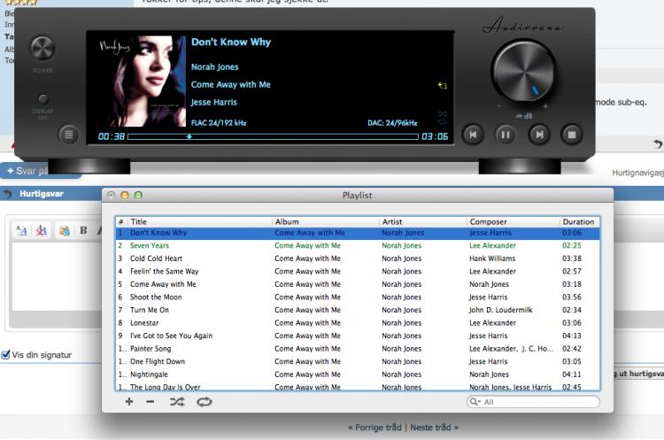

Noen som har hørt 24/192 utgaven? Selv har jeg ikke særlig nytte av den, siden TacT'en min bare tar 96 kHz og da hjelper det lite at DAC tar 192...
Takker for tips, denne skal jeg sjekke ut.

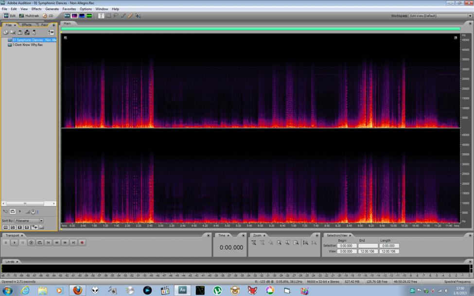

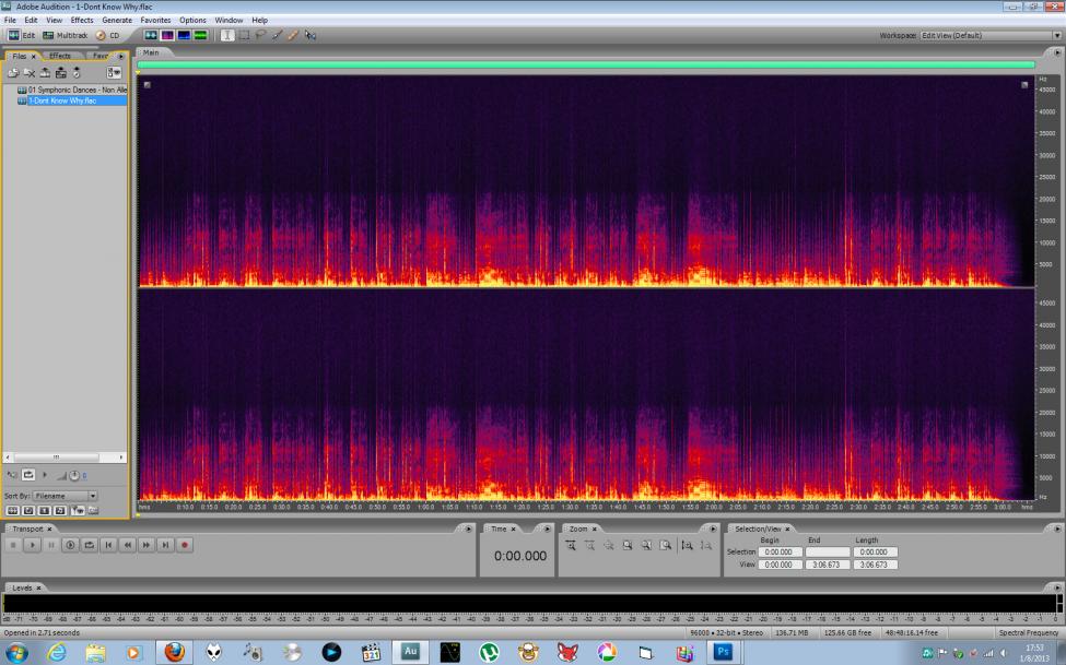

Warning... testet 24/192 utgaven i Adobe Audition. Spektrumet kutter brått ved 20000 Hz. Det tyder på snusk og fanteri. Skal sjekke 96 kHz utgaven også. Dynamikken er marginalt bedre virker det som, siden den er mastet litt lavere. På peakene i waveformen sees det også. Meeen, ekte high-res er det ikke.

Har også testet 96 kHz utgaven. Samme greia, brå kutt ved 20000 Hz. Forstår ikke dette. Dette står i liner notes: Original and High Resolution Mastering by Greg Calbi at Sterling Sound, New York, NY. Hmmm....

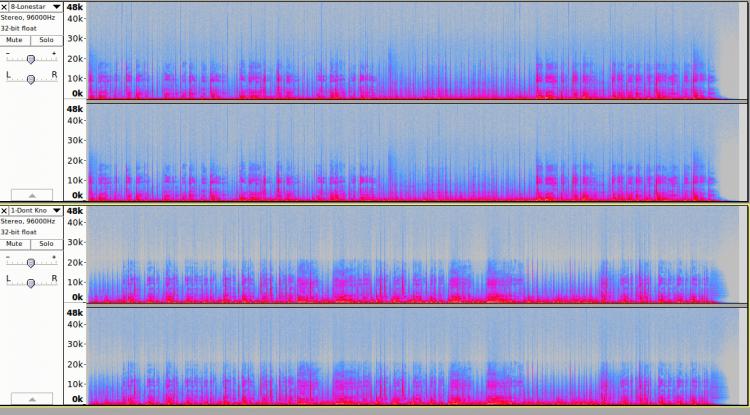

Her er 2 eksempler som viser at det er noe muffens med denne utgivelsen. Det første spektrumet er fra en 24/96 utgivelse med Minnesota Orchestra/Ejii Oue,
og det andre er Jones med Don't Know Why fra HD-tracks sin 24/96 utgivelse. Se så mye mer informasjon det er på den første, helt opp til 35000 hz, og hvor brått det kutter ved 20000 hz på Norah Jones. Jeg sier ikke at jeg hører 35000 hz, men det viser at dette ikke er en ekte high-res utgivelse.

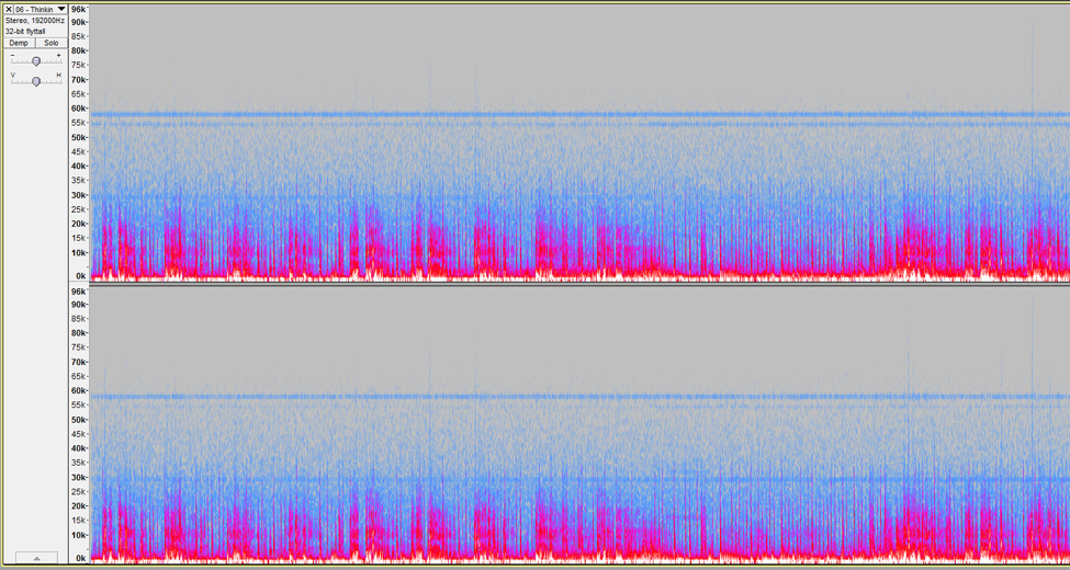

Sjekka tre 24bit 192kHz utgivelser av Norah Jones i Audacity nå:
- Feels like home (2004), helt grei, ingen åpenbar brickwall, men heller ikke mye frekvensinnhold oppever
- Not Too Late (2007), ser ikke bra ut, her er det i hvertfall to nivåer med elendighet som gir seg klart utslag i frekvensspekteret. Denne er ikke verdig 24bit 192kHz på noen som helst måte
- Come Away With Me (2012), også helt grei. Ingen åpenbar brickwall her heller, selv om det heller ikke her er mye frekvensinnhold oppover.

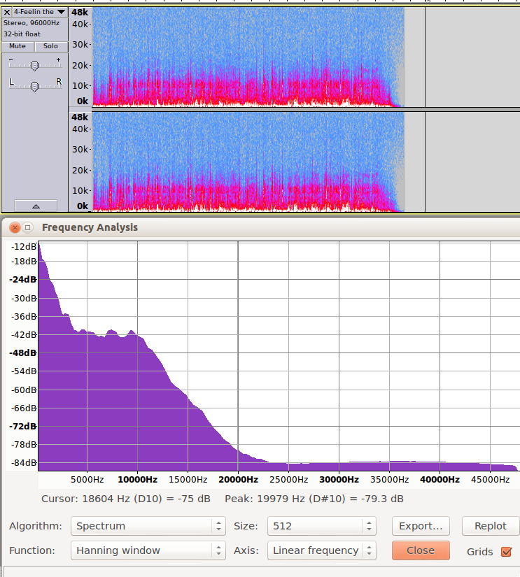

Litt spesiell denne 24/96 versjonen. Virker som om none låter er ok mens andre er soleklart "brickwalled".

Bare for å vise hva jeg mener med elendighet når det gjelder 2007-albumet "Not too late" i 24bit 192kHz har jeg lagt ved frekvensspekteret for en fritt valgt låt på albumet. Ingen tvil om at det er frekvensinnhold som overgår CDens samplingsrater, men 192kHz er bare bortkastet lagringsplass for denne utgivelsen.
"Feels Like Home" og "Come Away With Me" ser imidlertid helt ok ut, selv om frekvensområdet ikke utnyttes maksimalt.
