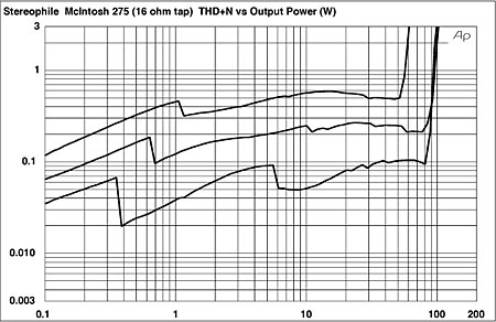

Vanligvis publiseres kurver for THD+N ettersom det er lettere å måle enn å isolere de harmoniske forvrengningskomponentene. En slik kurve faller gjerne med økende nivå, fordi det konstante støygulvet blir en stadig mindre del av totalen, før den begynner å stige igjen like før klipping.
Denne viser stort sett bare det konstante støygulvet, helt opp til klipping ved ca 60 W:

Denne er derimot noe helt annet:
Bare rør, ville jeg sagt. :)

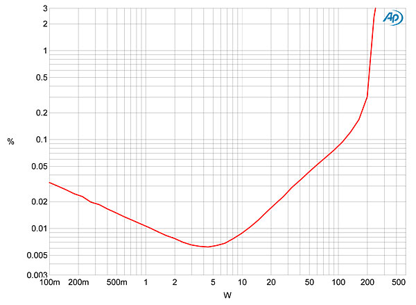

Kan hende jeg bare leser det hele feil. Men kikker på en vilkårlige vrengkurver bla XA60.5 og formene stemmer ikke helt med Snickers syn på det optimale, gjør det det?
Den kurven (THD+N) viser først og fremst at forvrengningen begynner å dominere over støyen ved 5 W. Deretter stiger forvrengningen med 10x = 20 dB/dekade opp til 100 W. Av det kan man nok dedusere at det er mest andreordens forvrengning. Over det stiger den raskere, ettersom høyereordens komponenter viser seg, før den til slutt klipper hardt. Lavere støygulv ville flyttet knekkpunktet nedover i effekt. Dette er en klasse A-forsterker, så noen crossover-forvrengning finnes ikke.
Jevn økning i forvrengning med volum som her gir en psykoakustisk opplevelse av at forsterkeren er kraftigere enn den egentlig er. Øret forvrenger også med økende volum, så en velformet forvrengningsprofil kan gi en illusjon av at toppene er høyere enn de egentlig er. Egentlig komprimerer forsterkeren, men psykoakustisk virker det "dynamisk" og kraftfullt. "Rørwatt".
Kurven for Neurochrome-forsterkeren viser bare at den egentlige forvrengningen aldri kommer opp over støygulvet før hele greia klipper hardt. Det er ikke mye romantikk i det, men det blir en riktig gjengivelse av signalet. Kurven viser stort sett bare +N, ikke THD. 0,005 % THD+N ved 100 mW output er rimelig bra. Det er et støygulv ved -86 dB ved det lyttenivået. Hos meg vil 100 mW forsterkereffekt gi ca 90 dB SPL i rommet, så forsterkerstøyen vil ligge ved -4 dB SPL, eller ca 40 dB under støygulvet i lytterommet. Godt nok.
Konseptuelt tilsvarer den forsterkerkonstruksjonen jeg har holdt på med i sommer en brokoblet utgave av Neurochrome-forsterkeren. Er litt spent på om vi greier å få støygulvet enda litt lavere enn dette. Teoretisk sett burde det gå.

Det tror jeg han best svarer på selv, men kurven han implisitt beskriver stiger også med 10x per dekade. XA60.5 gir 0,009 % ved 10 W og 0,09 % ved 100 W. Det er 9x høyere enn Snickers' "idelle" kurve, men samme stigning. Formodentlig fortsetter den egentlige THD-kurven nedover med samme stigning, men det vet vi ikke, ettersom støyen maskerer den under 5 W. Det er vel gode grunner til at folk mener at denne forsterkeren låter bra.
