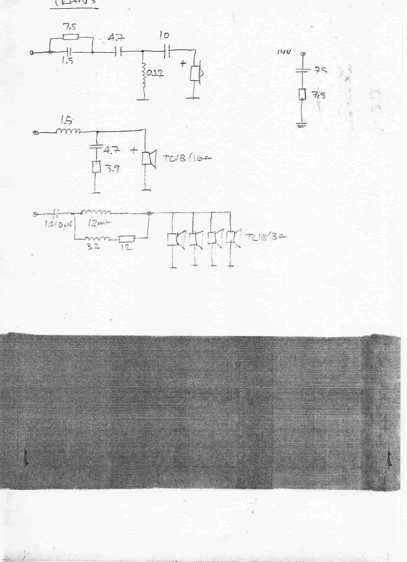

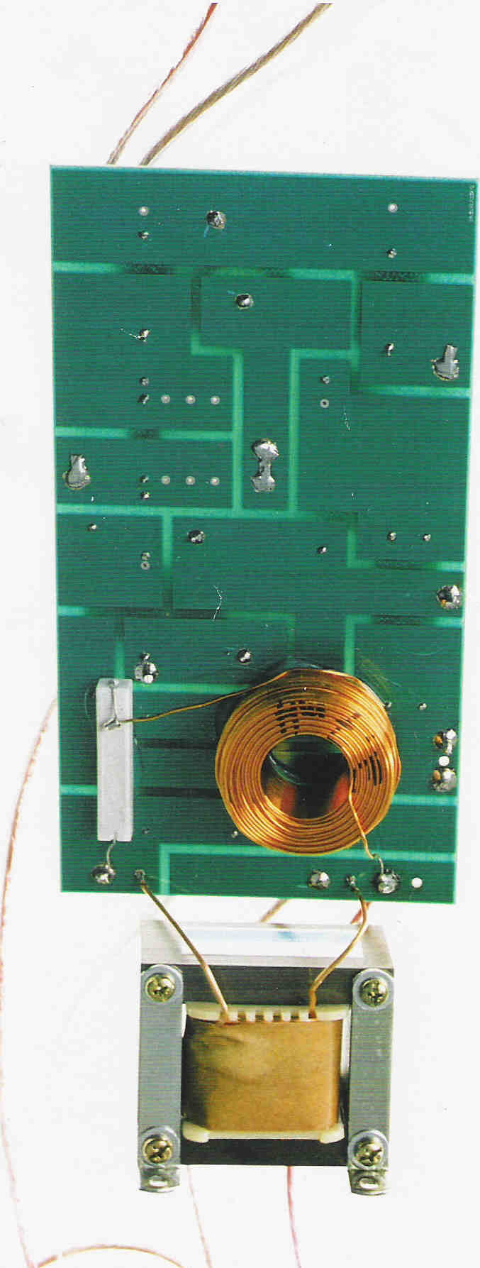

Jeg har fått tak i tonart trans høytalere i deler, unntatt delefilterne.
Trans er lillebroren til Etera
http://images.google.no/imgres?imgu...bnw=40&prev=/images?q=tonart+trans&hl=no&um=1
Printene, kladd og bilder er tilgjengelig, men ikke komponentene (unntatt 4,7uf monacor kondensatorene)
Så det skal jeg prøve å skaffe selv.

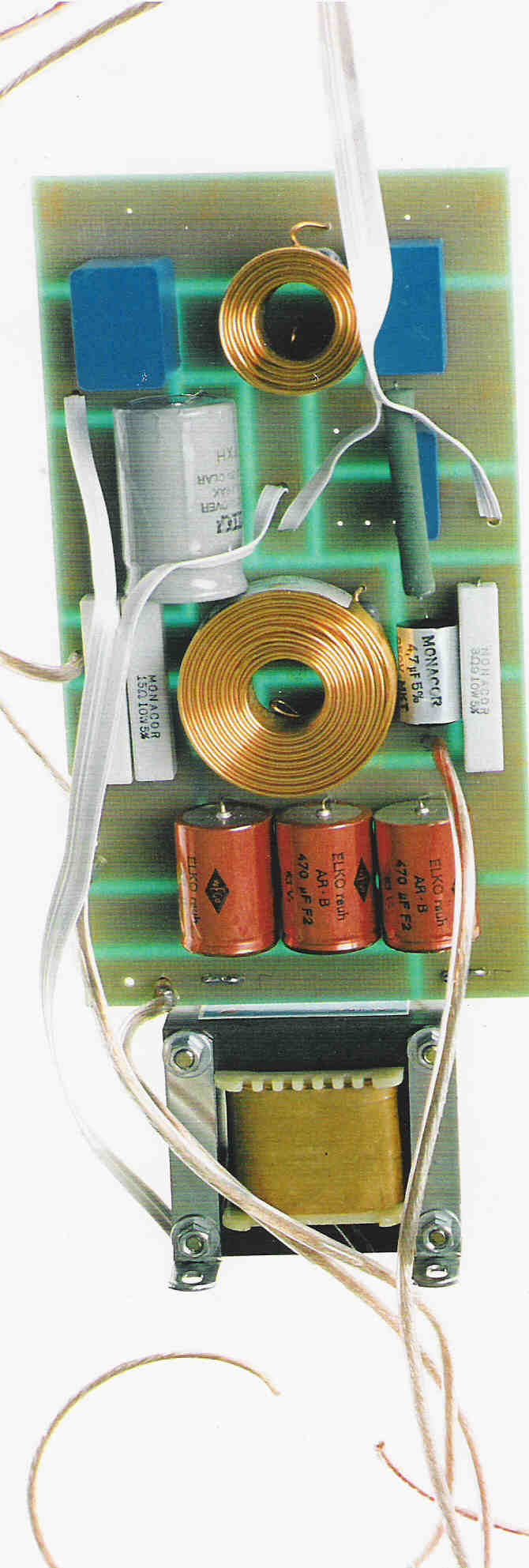

I diskantdelen så er det 3stk blåe firkantede kondensatorer i serie.
Ser ut som Polyester mkt eller noe.
http://www.ljudia.no/tilbehr-s82136/komponenter-s82140/kondensator-c79465/
Kan det være en grunn til at spesielt disse kondensatorene er brukt,
Er det noen større lydmessige forskjeller/fordeler/ulemper på polyester og polypropylen?
eller er det p.g.r av pris og lett montering på print?
Uvanlig å se slike kondensatorer i diskant-kretsen på høytalere,
ifølge min erfaring.
pleier jo som regel å være feks Polypropylen mkp, mcap osv.
(Disse polyester kondensatorene er nesten like i pris som solen polypropylen)
INN-kretsen til høyre er vel en parallell impedanse korreksjonskrets
som skal i parallell over mellomtonen?
Noen synspunkter.
Tar imot all hjelp med takk.

Tror ikke dette er de værste kondisene du kan få kjøpt.
Mener dette er litt high end, men husker ikke hva de heter. Blå Wima?

Er den INN-kretsen til høyre en parallell impedanse korreksjonskrets
(RC-shunt regulator)
som skal i parallell over mellomtonen? Eller?
(Diskantene er forresten Seas 27TFFC 6ohm, med åpent hull bak
Mellomtonen vifa 16ohm og bassene vifa 8ohm hver, designet for dipol)
Jeg er litt usikker?
ser at det allerede står en impedanse korreksjonskrets der.
Noen som har en formening om den INN-kretsen der?
(De blå firkantede kondisene var forresten monacor)
" En shunt regulator er en krets som består av en kondensator og en motstand i serie.
Disse kobles i parallell med høyttalerelementet, etter hovedfilteret.
Altså en parallell impedans korreksjon.
Den gjør at høyttalerens motstand ved en viss frekvens justeres ned til høyttalerens nominelle
motstand, og gjør dermed at delefilteret får riktige arbeidsforhold ved en tilfeldig delefrekvens.
Når denne kobles i parallell med høyttaleren, blir det til sammen riktig impedans.
En må ofte prøve seg litt frem for å finne den verdien som gir best korrigering til det utvalgte elementet. Hensikten med denne er å kompensere for økende motstand ved
økende frekvens til et høyttalerelement. Målet er å få en tilnærmet flat impedanskurve,
som er lik høyttalerens nominelle impedans over hele frekvensspekteret "
emotikon
24.10.2004
12.538
3.035
