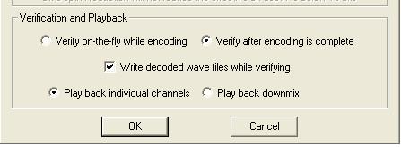

3. DVDAExplorer_a7.exe
Denne lar deg se "innholdet" på en DVD audio plate, her kan du kopiere ut de forskjellige sporene. Da enten som PCM eller MLP (Meridian Lossless Packing). DVDAExplorer kan automatisk konvertere til WAV dersom typen er PCM (og ikke har kopisperre), MLP så må du over på følgende:
4. Minnetonka Audio - SurCode MLP (1.0.29.0)
Dette er et program for å lage DVD audio disker. Den har en liten bug som lar deg dekode MLP filene.
Du encoder da en wav fil (1 sec. er nok) med samme oppløsning som MLP utgaven, encoder filen, erstatter mlp filen som blir generert med den du fikk fra DVDAExplorer, SurCode vil deretter konvertere denne til WAV for å sjekke at den er lik inputfilen din - her får du muligheten til å kopiere ut wavfilen som den konverterte; og vips! du har nå en hi-rez dvda fil konvertert til wav.
Som sagt over; ikke helt brukervennlig, men det fungerer.
