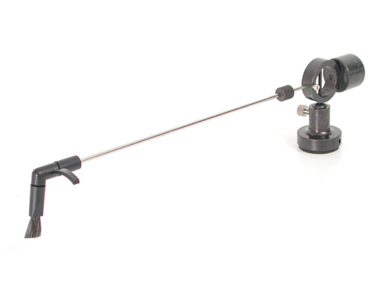

vet ikke, for jeg har en litt mere fancy modell med ekornhår som ikke finnes på siden til www.springair.de lenger
emotikon
24.10.2004
12.548
3.057
Ok, takker.
Jeg har en slik "arm" med børste som jeg tror er litt for hard på vinylen, så dette er verdt å sjekke ut.
