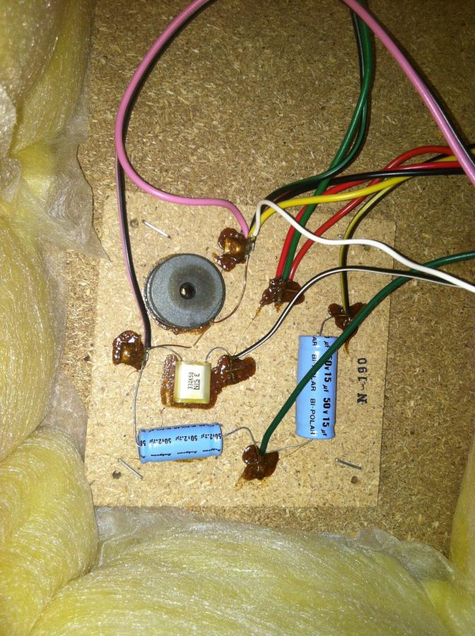

Status så lang, har kjøpt disse som skal byttes i delefilteret, sitter elektrolytt der nå som er 30 år.
Dayton Audio DMPC-15 15uF 250V Polypropylene Capacitor
Dayton Audio DMPC-2.2 2.2uF 250V Polypropylene Capacitor
Bilde delefilter /ikke mitt bilde):

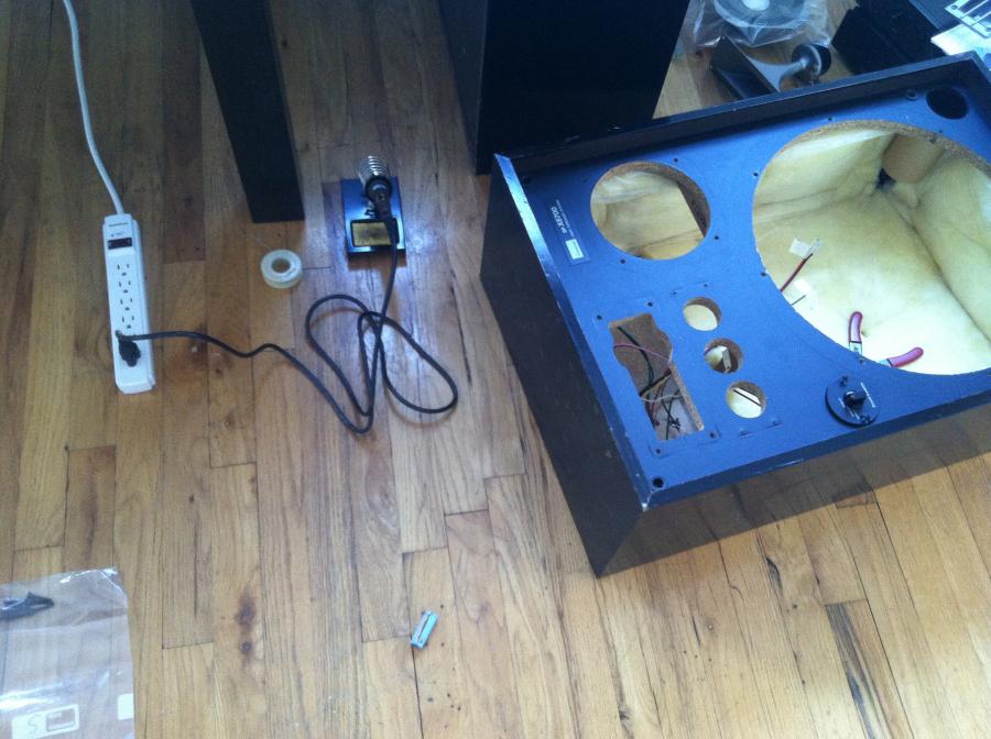

Bilde kabinett inni (ikke mitt bilde):

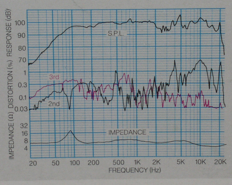

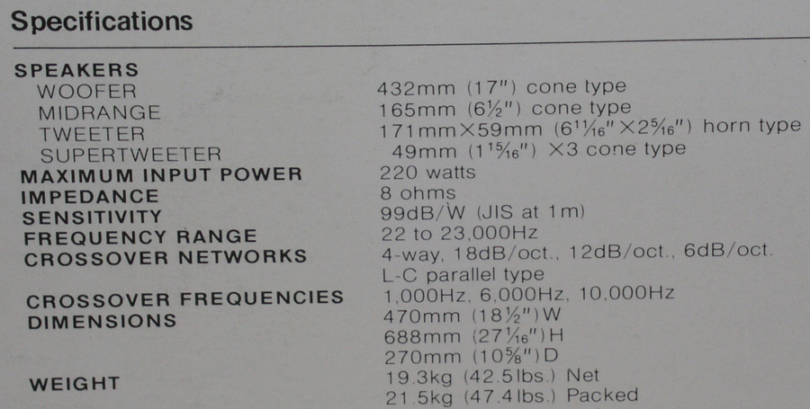

Bilde teknisk data:

Edit: Frekvenskurven er ganske pen fra rundt 300 og opp til ca 1800 hz, over det begynner det å se flisete ut. Men, bassen ruller fort av under 100, og ved 50 er den langt nede. De oppgitte 22 skal man ta med en bøtte salt, det må være innenfor +- 35 dB. Det fremgår ikke om portens bidrag er medtatt, men det får vi tro det er.

Bilde av bassen kan jeg legge ut senere, da må jeg skru den ut om det kan være til hjelp, eller du kan se den her i kabinettet.
